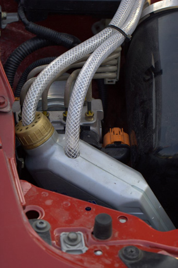

La soluzione definitiva, per B-series, secondo me e' questa :
e
Questo e' un B20 e non ha la breather tank di serie, su B18 i 2 tubetti potrebbero andare alla breather di serie.
Io ho fatto una cosa simile (aggiunto il tubetto per fare il ritorno olio), e, con la PCV staccata, d'accordo, in pista l'ultima volta non ho avuto nessunissimo problema. La seconda OCT tra coperchio punterie e collettore di aspirazione (non mi pare il caso di forare il coperchio per ricavare ulteriori sfiati) ancora non l'ho messa, ma provvedero' .
e

beh, di tutte queste cose tecniche non ne so molto,
so solo che la mia sfumazzava TANTO ad adria 8guardare video postati per capire).
Adesso ho un collegamento esattamente così:
che va però a confluire in una OCT decisamente originale e poor tuning
e a pasqua, sempre ad adria, non è USCITO NESSUN FUMO dallo scarico,
ne è entrato olio nella tanichetta, se non 2 gocce di condensa.
punto!
niente coppe, paratie, ecc ecc...
soluzione rapida, efficace, indolore
punto!

appunto, il classico open system ........... se hai rimosso la pcv e sostituita con raccordo libero avrai fatto il massimo per consentire la fuga dei gas di condensa dal basamento ........nevergiveup ha scritto:beh, di tutte queste cose tecniche non ne so molto,
punto!
ciao
