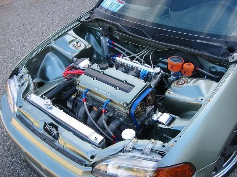

Ma dove cacchio li mettono tutti i cablaggi? :rant
Re: VTEC ice-cream
Messaggio da Max Payne » giovedì 24 luglio 2008, 22:43
Luporum ha scritto:Ma dove cacchio li mettono tutti i cablaggi? :rant
sarebbe figo saperlo :(

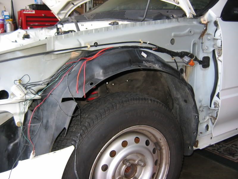

una volta ho visto su honda tech che ti facevano vedere,si kiama "wire tuck"

Le centraline dei relè/fusibili si possono far "rientrare" in abitacolo, ma un minimo di cavi ci dovrebbero essere... A meno che non facciano passare tutto tra locari e telaio...

fai un ricerca su google,e interessante....

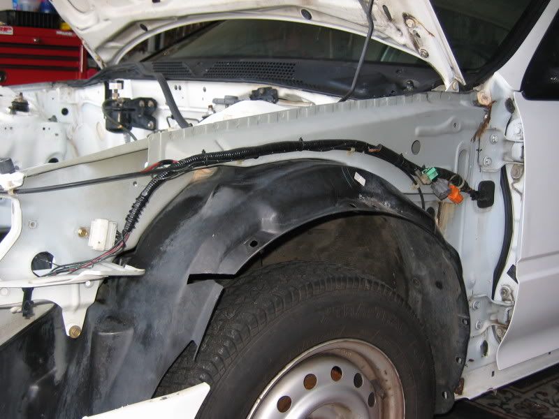

Comunque, il metodo di giunzione è giusto,poi nastro autoaglomerante ed in ultimo nastro isolante come nei cablaggi originali ed in ultimo il corrugato. Se fatte sfalsate, non si noteranno.
http://hondaswap.com/auto-multi-media/g ... ing-73712/
Nell'impianto elettrico stock, e all'interno della macchina sono saldate e poi due giri di nastro... :shock

la foto e` old, e il wire tuck e` old... lo feci alla mia quando swappai

Lo volevo fare anch'io ma è uno sbatti assurdo>va disconnesso tutto e poi fatto passare tutto al'interno del telaio,senza contare che se per caso hai dei problemi all' impianto elettrico e la porti dall' elettrauto sono c@zzi.... :nono

Dagli specchietti vedrà tentissimo...

un altro esmpio di wire tuck...
approfitto però per chiedere che cosa siano quei 2 tubi che arrivano frontalmente nel valve cover.. :imba

sembran uguali a quelli che vanno alla oil catch tank...

eh ma il tubo di sfiato dei vapori olio è dietro vicino al tappo dell'olio...

si ma non ha un tubo attacato

si che c'è, "sembra" che non si sia perchè scende subito verso il basso...
