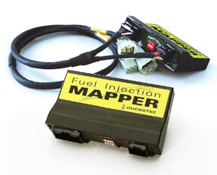

infatti questo modulo M123 (o le dynojet) ? un correttore di tempi di iniezione alpha/N che si basa sulla ecu stock che avra' le mappe base sempre controllate in Speed-Density (pressione nel collettore funzione di RPM) o HFM (massa aria aspirata funzione RPM) , con il vantaggio di poter impostare la routine di "pompa carburatore" ossia decidere la quantita' di benzina extra da iniettare durante i transitori "violenti" di apertura farfalla per tot numero di rivoluzioni dell'albero motore ..............
