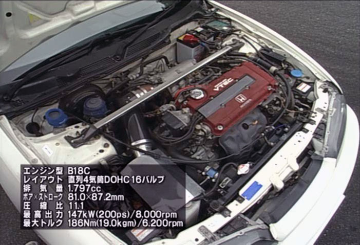

Cha aspirazione è secondo voi? sembra una diretta con separatore e tromboncino.
è l'ultima DC2 provata da best motoring... e viaggia... il filmato lo metterò a breve su foto&video.
notare anche l'intake sul frontale.

Messaggio da DINO » giovedì 21 settembre 2006, 22:25
Quella presa d'aria la montiamo anche io e Victorpapa ..
Allora serve a qualcosa! :sifone
Messaggio da LuFo R » giovedì 21 settembre 2006, 22:29
è il classico tubo da stufa, che probabilmente butta aria su una diretta.

Messaggio da DINO » giovedì 21 settembre 2006, 22:33
Sbaglio,oppure l'intake che entra nella farfalla fa una curva a spigolo vivo??
Peccato per quella paratia,non si vede nulla.
Messaggio da LuFo R » giovedì 21 settembre 2006, 22:36
DINO ha scritto:Sbaglio,oppure l'intake che entra nella farfalla fa una curva a spigolo vivo??
già.. anche il CF non mi pare granchè stock...

Messaggio da DINO » giovedì 21 settembre 2006, 23:10
Scusate l'ignoranza,ma che è?? :imba
Messaggio da LuFo R » giovedì 21 settembre 2006, 23:27
dovrebbe essere il cavo dell'acceleratore.
DINO
Messaggi: 3360
Località: Milano
Messaggio da DINO » giovedì 21 settembre 2006, 23:29
Vero..non ci avevo pensato..
Ma su tutte le jdm stock esce così? :sosp

Messaggio da SiriusV » giovedì 21 settembre 2006, 23:40
E' il cavo acceleratore, con la guida a dx fa il giro che si vede in foto. Se date un occhiata alla vostra testa (quella del B18 :asd) vedrete che resta un supporto non impiegato, perchè con la guida a sx il cavo fa un giro più corto (e non usa appunto quel supporto).

Messaggio da JONATHAN2FAST4U » venerdì 22 settembre 2006, 0:15
quoto quell'intake fà una curva molto spigolosa....... :sosp
se non sbaglio è una presa diretta con paratia a cui viene mandata aria fresca dal paraurti.... :teach

Messaggio da civic4ever77 » venerdì 22 settembre 2006, 6:44
Lo avevo praticamente uguale sull' eg5( ovviamente molto più poor styla): aspirazione diretta con separatore termico( il mio era anche apribile! :asd ). E rende!!!
Non è che il cavo sia quello del cruise control?! Non sparatemi!!!

Messaggio da kay » venerdì 22 settembre 2006, 8:34
Anche a me pare una diretta con separatore e presa d'aria dinamica. Quell'intake fa schifo però, se è cosi come lo vediamo tutti.

Messaggio da valvolin » venerdì 22 settembre 2006, 9:08
MA va che dite la diretta nn rende un c@zzo :asd
Messaggio da Tony JDM » venerdì 22 settembre 2006, 9:12
la diretta ad angolo vivo cosi dite sempre che fa schifo, però in molti lo usano con "successo"... un motivo ci sarà pernso...
civic4 non è il cruise control, hanno gia detto in 10 che è il cavo dell'acceleratore... E' IL CAVO DELL'ACCELERATORE!

Messaggio da Looka » venerdì 22 settembre 2006, 9:44
prendete tutto per oro colato :ride
quella è n'aspirazione del cavolo e basta :asd solo che se c'è dietro una preparazione da mille milioni di euro e il preparatore non vuol far vedere che usa pezzi mugen (o altre marche) per fare andare l'auto fa quelle boiate lì, tanto cosa gli cambia ad avere 5-6cv in meno?

Messaggio da AndreaITR » venerdì 22 settembre 2006, 10:27
L'intake sembra essere della ARC....
gli stessi che fanno sta roba qua' :asd
cmq un direttissimo se' e' JDM va' :sifone
Nippo
Messaggi: 1775
Messaggio da Nippo » venerdì 22 settembre 2006, 11:23
Unito all'ARC Chamber, solo che quello mi sembra in carbone

Messaggio da DarkCrinos » venerdì 22 settembre 2006, 11:24
una diretta a pannello...
stai a vedere che anche le dirette magari vanno eh :asd

Messaggio da kay » venerdì 22 settembre 2006, 11:30
Eh sta a vedere che forse c'è chi lo dice da 4 o 5 anni... :D

Messaggio da HD » venerdì 22 settembre 2006, 11:36
kay ha scritto:Eh sta a vedere che forse c'è chi lo dice da 4 o 5 anni... :D
Le dirette da sole non vanno un c@zzo
