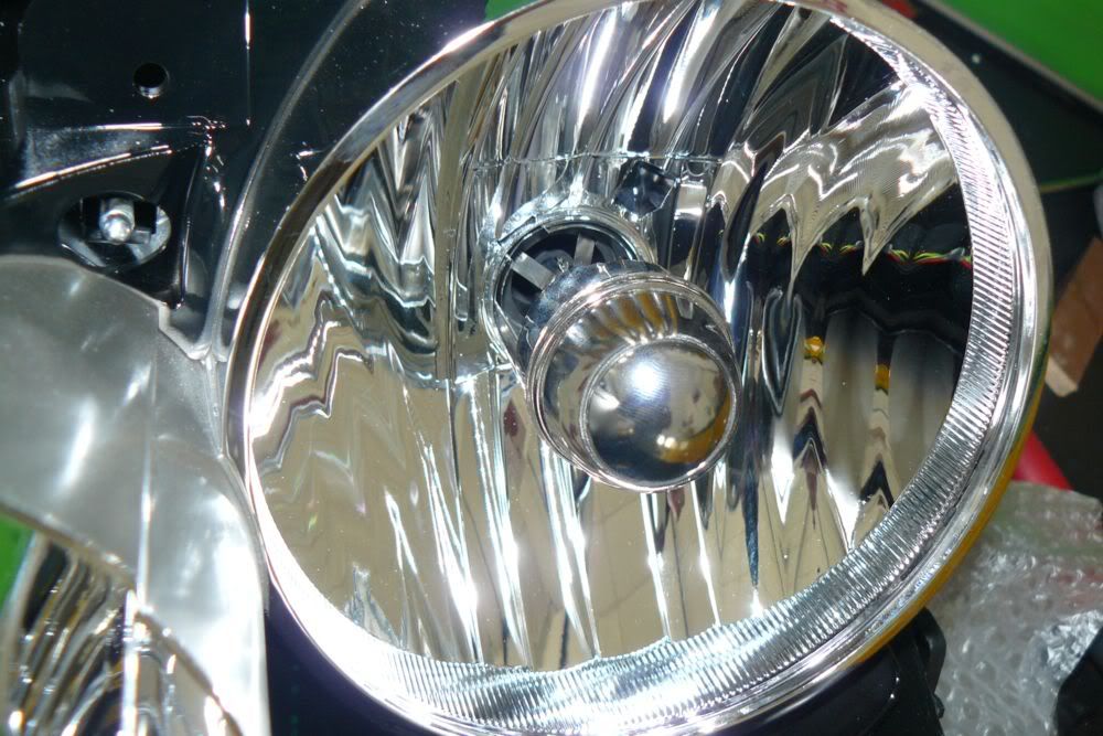

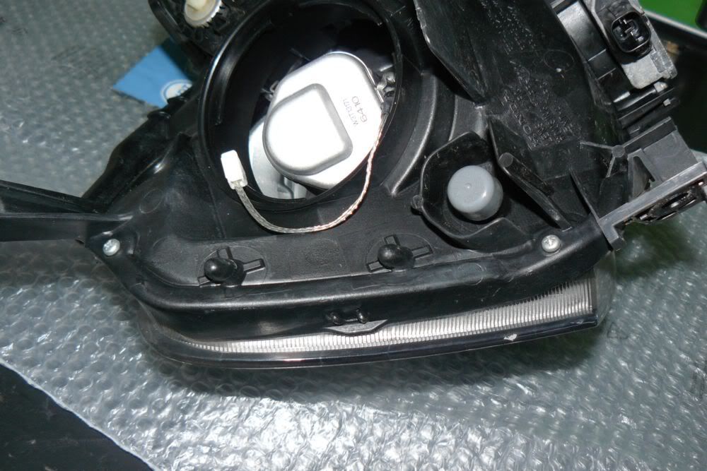

ecco che sabato mattina ho finito di smanettare i fari, pochi post fa dicevo di aver preso i fari in usa....credevo, ma tra i 4 venditori e-bay, nessuno è stato disposto a spedirmeli a casa....chissa il perchè, forse non volevano rogne sul fatto che non fossero plug&play al 100%....boh, non so, per adesso li tengo modificati cosi' fincheè non trovo una soluzione per quelli della rsx....
avanti con le foto....

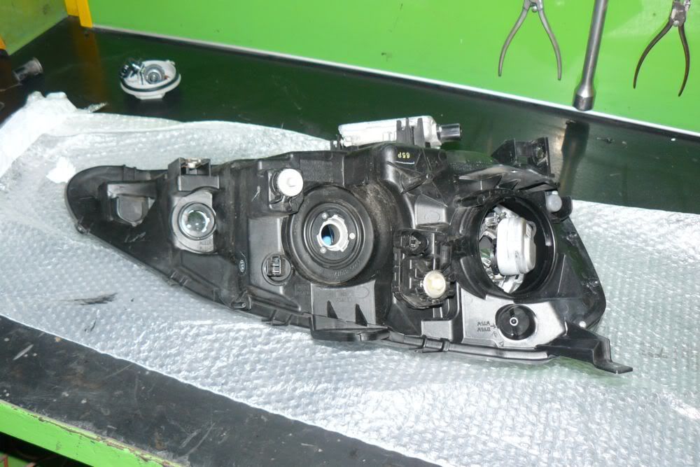

faro smontato
rimozione delle lampade e centralina xeno (originale con livellamento fari automatico!!!)
rimuvo le due viti zincate a croce che tengono la parte esterna del faro
rimozione della parte anteriore, usando il fhon da carrozzeria...600°....la colla è semplice colla a caldo, una rottura di balle esagerata

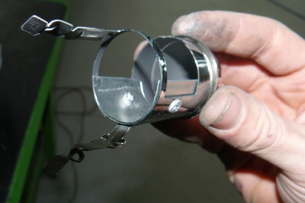

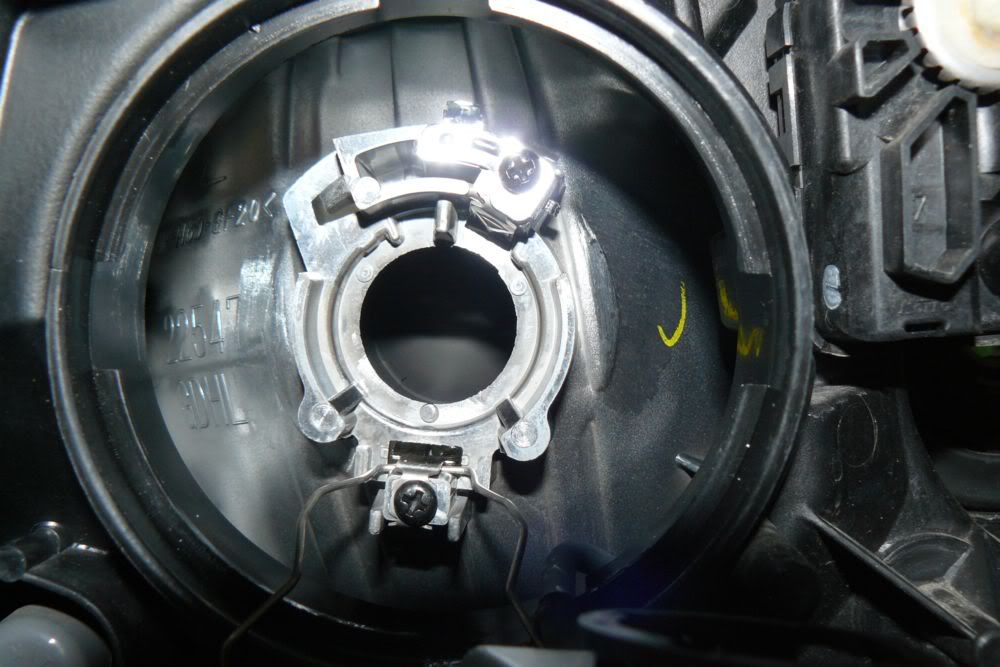

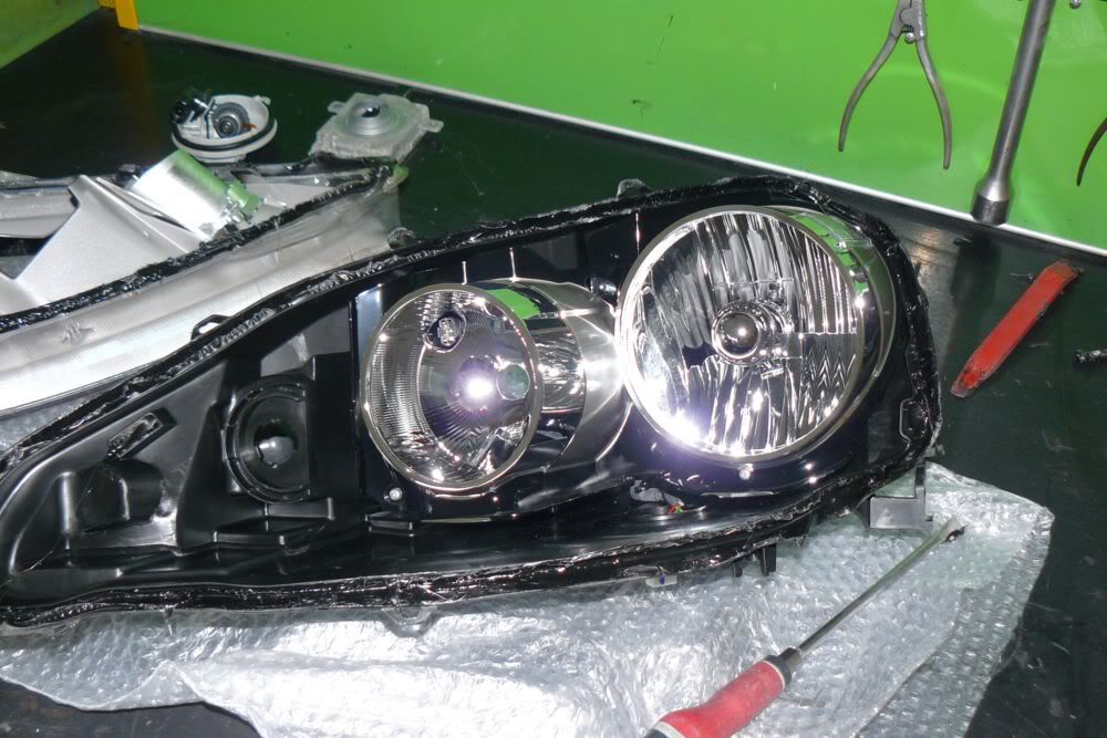

adesso ci sono da svitare le due viti a croce per rimuovere la calotta cromata davanti alla lampada
la calotta modificata con una lamierina sottilissima ricavata da una latta di vernice, piegata e sovrapposta per aver un maggiore spessore....
calotta montata

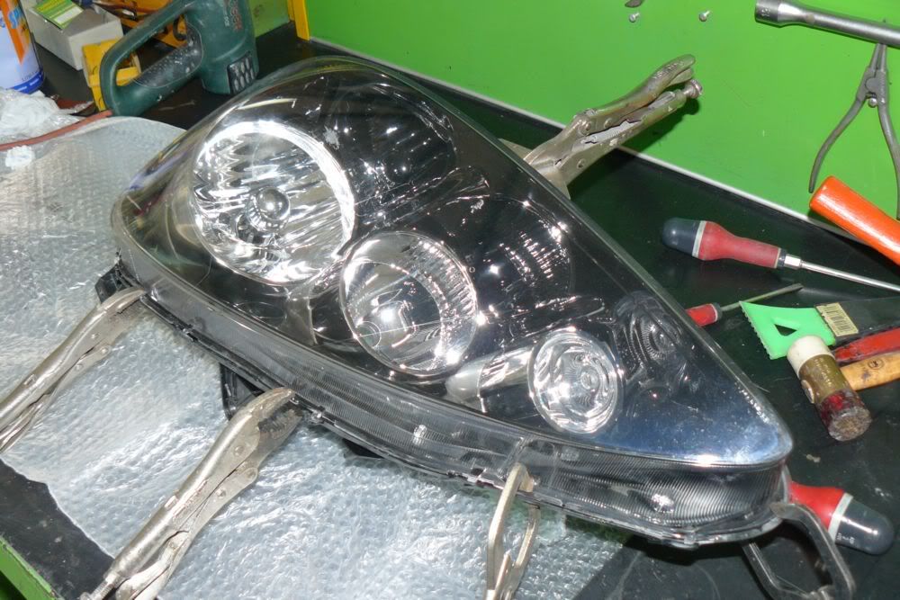

fissaggio della parte esterna, scaldata e tenuta ferma da pinze autobloccanti...

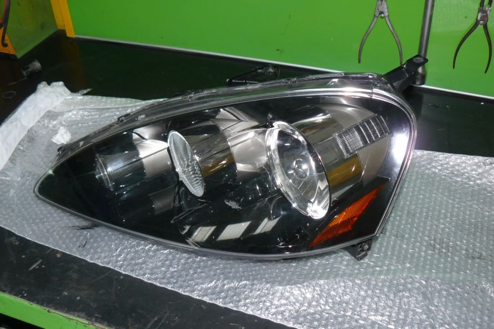

fatto...fine del lavoro...
purtroppo, dopo svariati tentativi, non sono riuscito a ricreare il fascio di luce come nelle auto normali....adesso ha un fascio di luce dritto...dovrebbe passare senza problemi la revisione...

Questo discorso del fascio dritto non ti da problemi di visibilità? Perchè la revisione si passa ok, ma poi su strada com'è?

no, per tagliare il fascio nella maniera corretta, anche se più corretta non è stata del tutto, ma sempre meglio che niente :sese

ho usato il lamierino x tagliare il fascio di luce eccessivo(parte dx sulla foto), e dall'altra parte ho limato via 3/4 mm per riuscire ad alzare il fascio...ma niente da fare...non gira...ho provato pure a girare la lampada(sul vetro della lampada ci sono un paio di strisce che tagliano la luca) ma niente da fare...per il momento va bene cosi', poi cerchero' in usa quelli della rsx....

Ho capito un po' poco...
Il faro "normale" ha il faro di dx che illumina il ciglio dx della strada e il faro sx punta "dritto"
Il faro "inglese" ha il faro sx che illumina il ciglio e il dx che punta "dritto"
Circolando con un faro inglese abbaglieresti chi ti incrocia e hai smontato il faro per ovviare a questo problema.
Ok, fino a qui ci sono...
Ma se inverti le calotte non cambia il fascio? :angel
Sono diverse le parabole? :imba
Messaggi: 6202
Re: [DC5] restyling - how to - esaudire un sogno!
Messaggio da dottorfoggy » lunedì 30 novembre 2009, 20:01
Luporum ha scritto:Ho capito un po' poco...
le calotte che ho modificato come in foto hanno l'attacco asimmetrico, una dx e una sx, non si possono cambiare...
le parabole, sono un tuttuno con quella abbagliante. se erano separate avrei girato solo quelle e risolto tutti i miei problemi...
