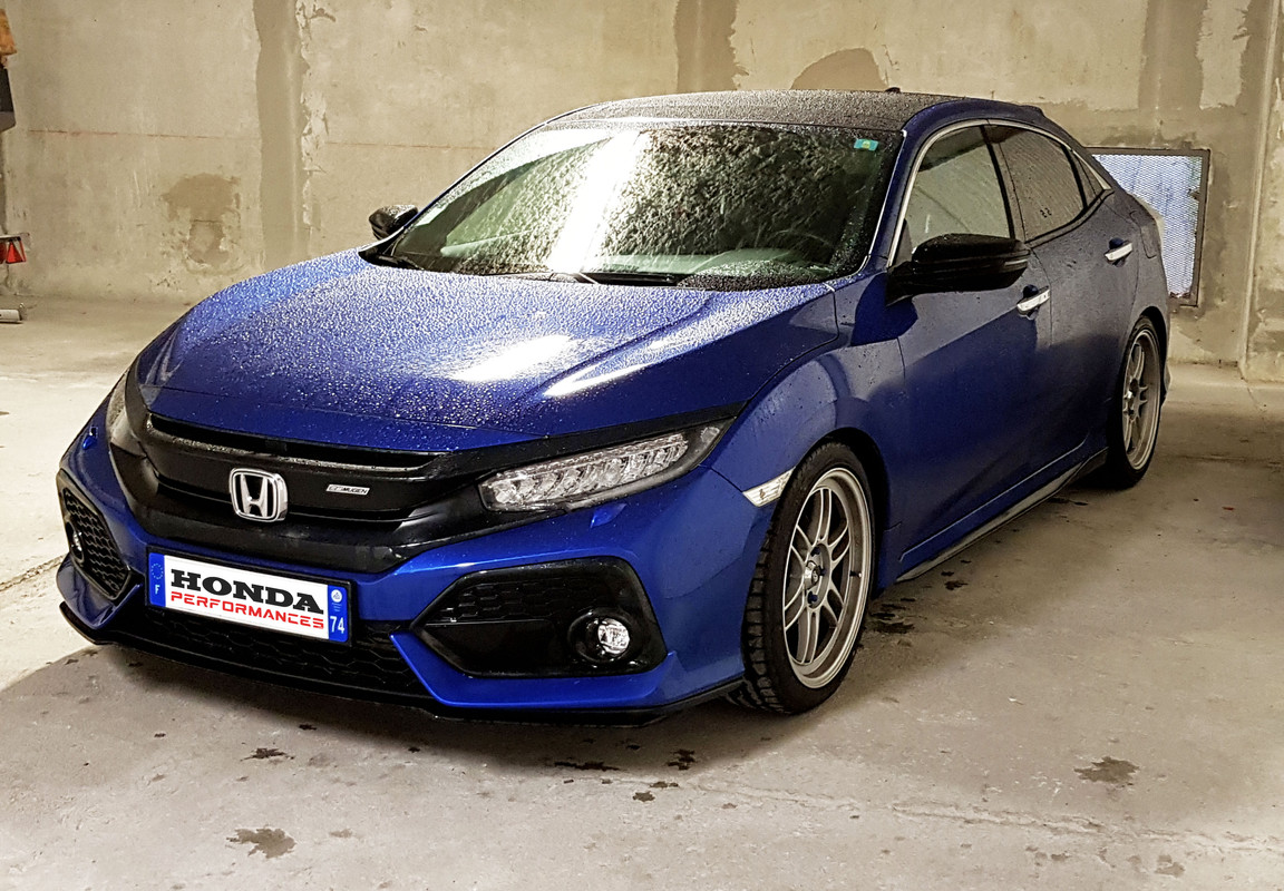

Honda Civic FK7 (1.5 Turbo) di mio fratello.
Auto stradalissima con nessuna modifica fatta.
In un tratto di strada in curva e discesa a circa 130km/h si accende la spia pressione olio.
A 110km/h tutto ok.
In rettilineo la spia si spegne.
Nessuna spia avaria motore accesa.
Livello olio al Max.
Succede da quando è stato fatto il primo tagliando
in concessionaria Honda, prima era tutto ok.
Qualche idea?
(Foto generica)
