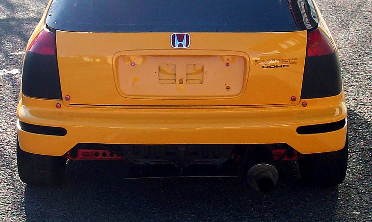

Non per il video in se (è solo una EK :asd), ma sono interessanti i due prodotti della honed che vengono usati.
io li volevo montare entrambi ma
-per uso stradale quello sui bracci posteriori lo vedo un po' pericoloso…
-vorrei montare le pinze boxster ma devo vedere di trovarle a prezzi decenti,
il kit in se che sono poi 2 staffe costa 310dollari e poi cercare dei cerchi in cui ci stia il tutto

La staffa sul mozzo posteriore non ho ancora capito a cosa serva...:sosp

Se ricordi te ne parlai esattamente due anni fa di questi pezzi per le sospensioni della Honed,
servono per riportare il centro di rollio della sospensione posteriore a valori ottimali dopo forti ribassamenti
Qui l'articolo che ti mandai esattamente a settembre 2018....e molto interessante e dettagliato, leggetelo :asd
Questo tipo di interventi alle sospensioni sono molto interessanti per chi fa pista
https://thenaritadogfight.com/2018/03/2 ... e-rod-kit/

Sull'asse anteriore ha sicuramente senso, principalmente per avere
i tiranti dello sterzo e le testine che lavorano più "dritti" possibile.
Ma dietro non vedo il problema di avere il braccio un po' inclinato.
Parlo per altezze umane, non roba da stancers.
In teoria sarebbe una cosa da evitare. Vai a variare il centro di rollio con tutte le sue conseguenze.
Primo link trovato: http://meccanicadelveicolo.com/2017/08/ ... ro-rollio/

Conferma che quella modifica serve per abbassamenti piuttosto estremi.
O magari per auto con sospensioni diverse dalla mia Civic.
Guarda, i bracci restano ancora perfettamente paralleli al suolo, e in
curva l'escursione è talmente poca (molle da 12kg, antirollio da 22mm
e solo il 35% del peso dell'auto), da essere quasi trascurabile.
Forse il centro di rollio non sarà perfetto, ma non è nemmeno tanto sballato :sisi
