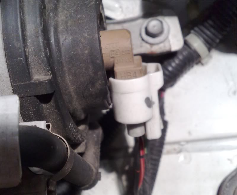

  • D.Che lampade anteriori monta la mia integra?
    R. HB4 [Foto by KeTaMiNa]

TheBo ha scritto:# D.Che lampade anteriori monta la mia integra?
R. HB4 -> FOTO

D. Ho delle infiltrazioni in uno dei gruppi ottici. Come posso risolverla?
R. Devi togliere il faro, controllare accuratamente se ci sono rotture o crepi. Se ci sono riparale con "Fischer T-BOND", un "tassello chimico" che attacca anche sulle plastiche in PE, altrimenti devi portare a risaldarle in centri specializzati. Se è un infiltrazione dal vetro devi risigillare tutto attorno al vetro con silicone da serramenti. Per asciugare usa il phon.

Grazie!! provvedo ad aggiornare..appena c'è un pò di sole farò le foto alle infiltrazioni così almeno si capisce...Ci metterò 2 ore ad upparle :lol

io ti consiglio di passare da gesus per il faro.. lo si tira giù e si vede che ha.
