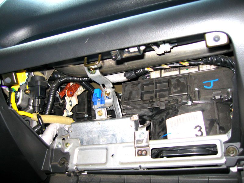

Ok, il connettore da ponticellare è sulla centralina.... si ma dov'è la centralina ?? Sono un superniubbo... :angel
Furgonato
Messaggi: 2140
Iscritto il: venerdì 1 luglio 2005, 16:23
Re: [ep3] spia check engine... che p@lle !!!
Messaggio da Furgonato » domenica 12 ottobre 2008, 16:37
:sbonk
E' quella scatola grigia.
Ma i connettori li vedi da sotto; devi smontare la protezione in plastica sopra i piedi del passeggero.
Ma sei completamente stock?
