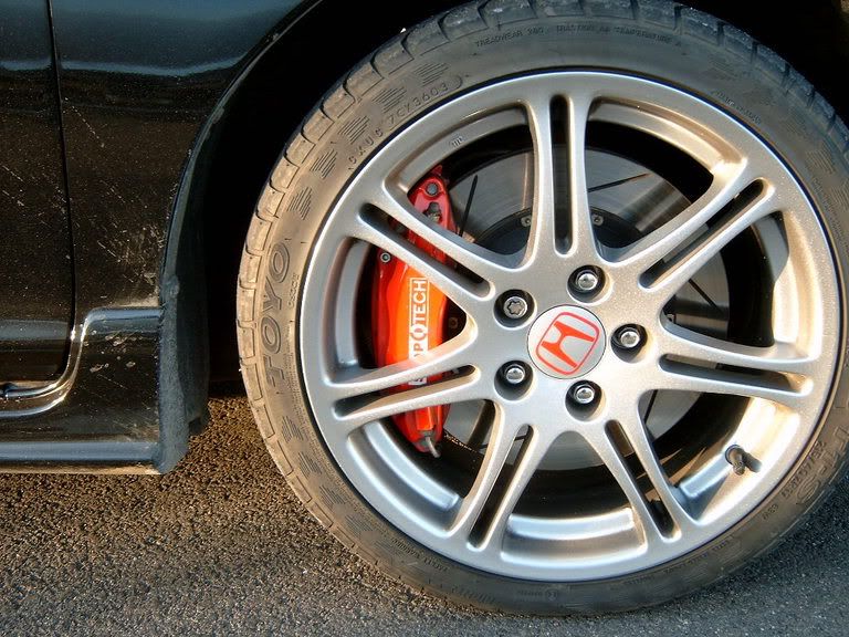

Io inizio con stoptech, secondo il forum EP3 inglese, monta senza distanziali:
Qui http://www.stoptech.com/tech_info/chart ... 430-00.pdf trovi un "cartamodello" :asd per verificare il clearence.
E per il TUV: http://www.stoptech.com/proven_technology/tuev.shtml
