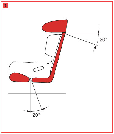

manzo ha scritto:1- so che sei mod nel forum S2000
:teach :ride
Fabio caxxo, accelerazione g negativa = incidente
La mia puntualizzazione voleva solo farvi notare di stare attenti. Le cinture non basta fissarle, bisogna attaccarle BENE al telaio e con gli angoli giusti.
altrimenti invece che essere trattenuti frontalmente, le fasce sulle spalle vi schiacceranno verso il basso e vi distruggeranno la schiena! Molta attenzione ragaz, non si scherza con queste cose.
Altra cosa importante, mai mai mai fissare le fasce post agli attacchi del sedile, in caso di incidente si finisce fuori dalla macchina ben ancorati al sedile...

Messaggio da KeTaMiNa » mercoledì 17 novembre 2010, 14:06
alex_novi ha scritto:Immagine
giusta precisazione alex, ma questi angoli misembrano parecchio restrittivi,
sul sito takata danno molto più margine per il montaggio
tra l'altro mi sono accorto di averle montate esattamente come consiglia la guida takata :asd (per gli attacchi anteriori :amore )
