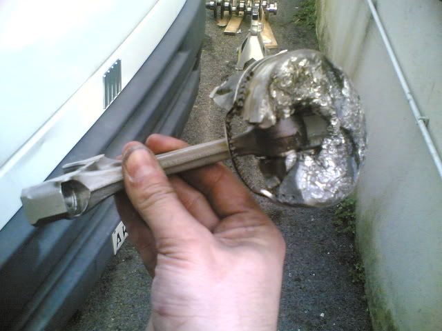

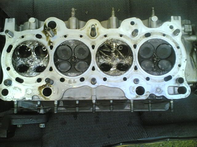

questi sono 14.000 rpm su un b18...(terza a 9200rpm invece che mettere la quarta è entrata al seconda con un cambio ultracorto
calcola ke volarono via 8 valvole su 16... i steli erano un po' nello scarico un po' dietro la civic di un nostro amico che seguiva, il funghetto della valvola era trapiantato nel pistone
