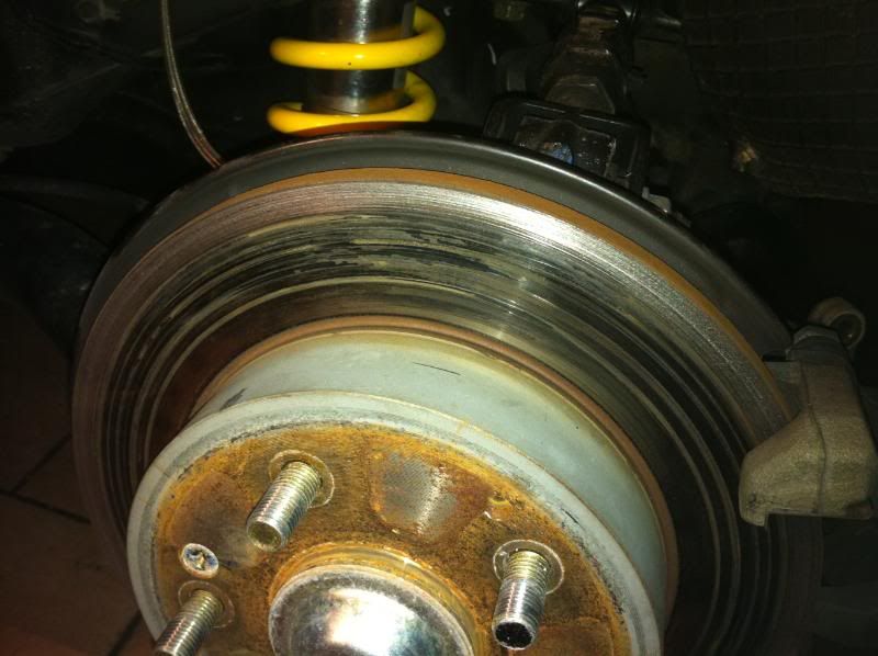

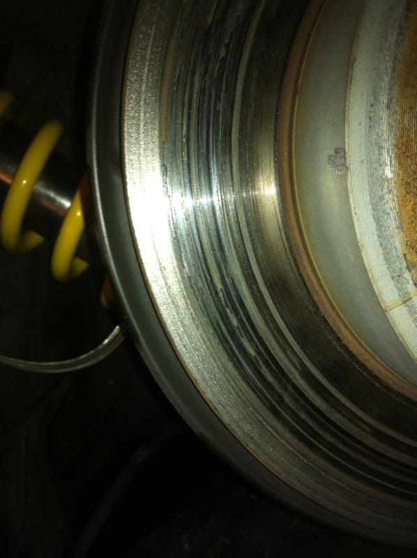

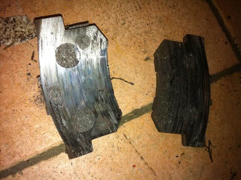

....4 giri a Monza con impianto posteriore stock....
(davanti ho DS 2500, tubi e RBF 660)
i dischi sono da buttare? grazie

Messaggio da Mick Doohan » giovedì 10 febbraio 2011, 9:27
da buttare? :nono
basta che metti delle DS2500
