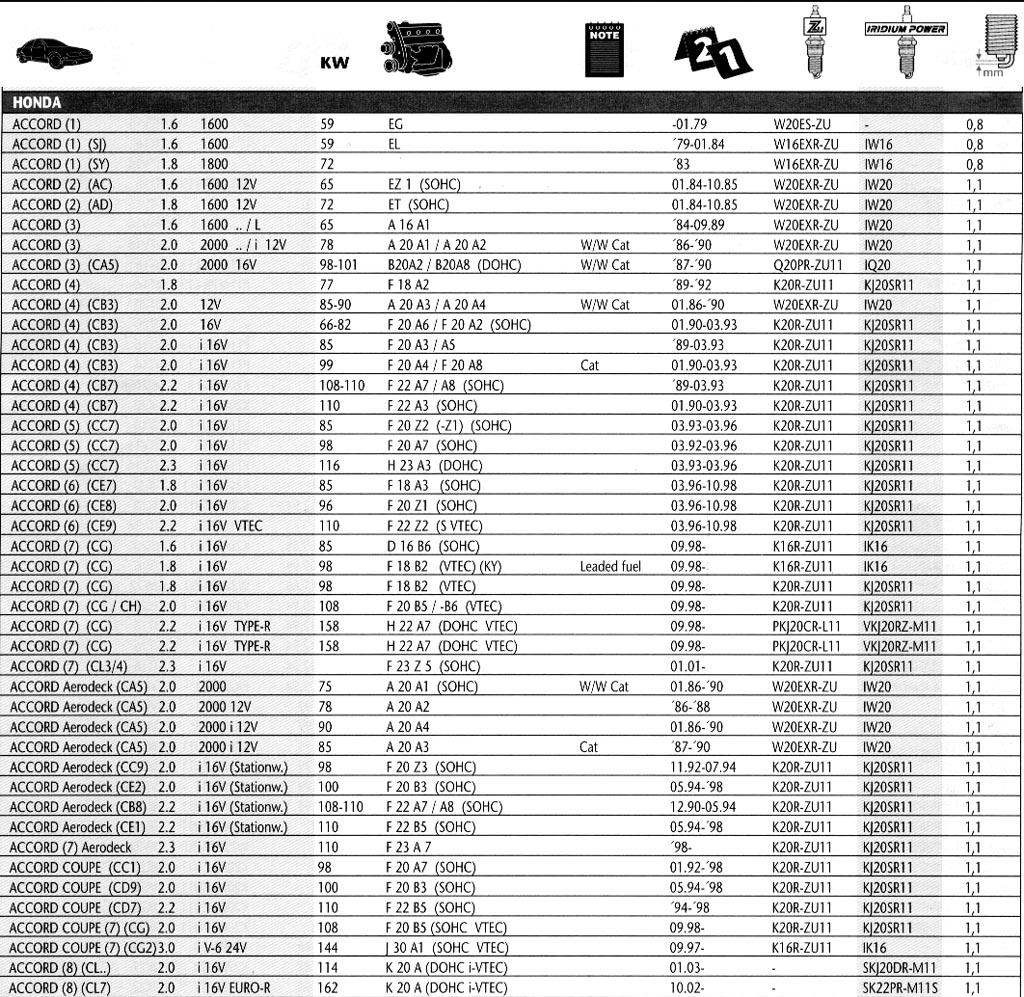

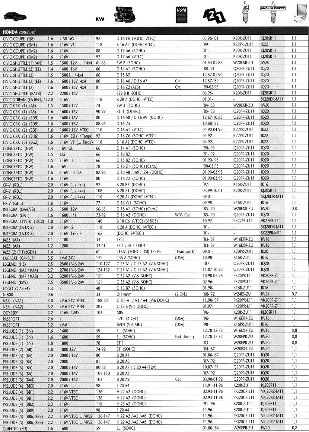

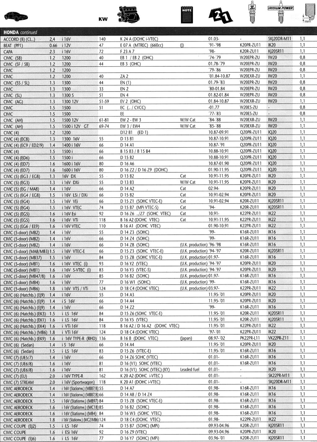

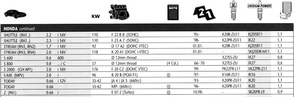

che denso ti servono? le IK24 (grado termico 8) per caso????

le Denso iridium Ik sono uguali fra K e B series, non problem. Devi sono individuare la gradazione termica che ti serve ;)
Io ho un set di Ik24 nuove (mi pare me le procurò proprio Gutmann), ma sono grado termico 8, contro il 7 stock della tua EK4 (almeno mi sembra di ricordarmi sia così).
Accertati della gradazione!
PS
tirando le somme, le candele stock sono un prodotto ottimo e se non avessi dovuto cambiare gradazione termica, girerei ancora con quelle..................

Ciao Runaway, io su EK4 ho le IK22 (solo aspirazione ITR) e cavi Accel 300+ (che ti consiglio di prendere con le candele..). Io le prenderei dai ragazzi del forum o al limite le ordini a Gut che è di fuorigrotta (ma mi sa che dovresti aspettare il prossimo group buy).
