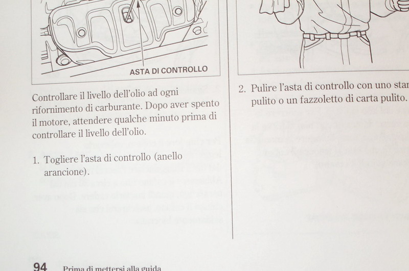

Messaggio da LuFo R » lunedì 8 maggio 2006, 20:03
oddio! non credo abbia controllato il livello a caldo.. o lo spero! :asd
