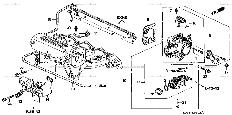

Skunke ha scritto: ↑
martedì 6 aprile 2021, 21:17
mia eg6 di serie che appunto ha il MAP esterno
:sosp
Non ho una EG6 ma a memoria ha il MAP avvitato sul CF (numero 16)
E nel cablaggio motore ovviamente c'è il suo connettore.
Magari aspetta che ti risponda qualcuno più preparato sul tuo modello.

Skunke
Messaggi: 10
Iscritto il: domenica 4 aprile 2021, 11:09
Re: Problemi con una eg5 di origine canadese dopo swap con b16a2
Messaggio da Skunke » mercoledì 7 aprile 2021, 0:35
Aspha ha scritto: ↑
martedì 6 aprile 2021, 21:43
:sosp
A questo punto credo che questo modello di CF non sia predisposto per il MAP integrato come quello in figura, ma lo monta esterno con linee di tubi penso sia discorso di anno modello non so, ma cmq esterno o interno il MAP lo deve avere e se sul cablaggio motore non ce ( verificato mio di serie) probabilmente i fili li trovo sulle 2 o 3 prese non ricordo sopra al cambio che dovrebbero andare in centralina.
Cmq grazie ragazzi!! :good :good
Messaggio da Michel_ITR99 » mercoledì 7 aprile 2021, 0:48
Se non ricordo male le prime EG6 avevano il MAP separato dal corpo farfallato, collegato con un tubicino. Tipo questo: https://i.pinimg.com/originals/81/e2/c4 ... 125280.jpg
