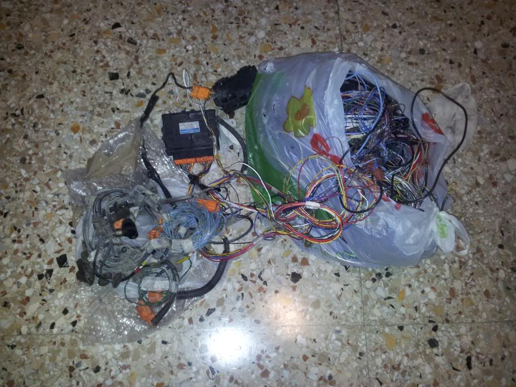

Centralina, cablaggi e sensori anteriori abs:

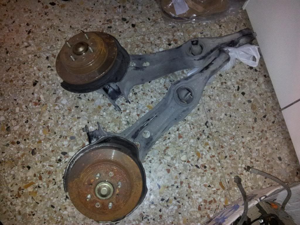

Bracci posteriori con predisposizione abs:

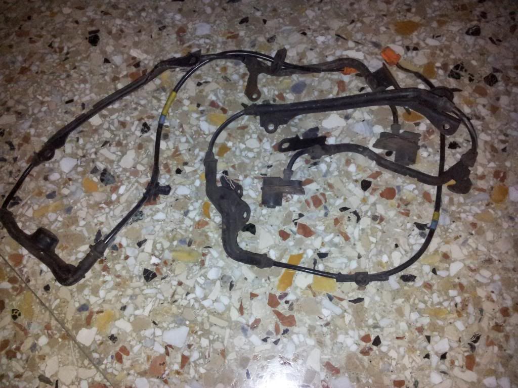

Sensori abs posteriori eg6:

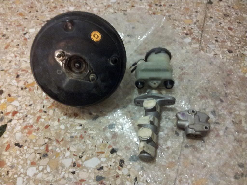

Come ho scritto prima. Optional: Pompa freno 15/16

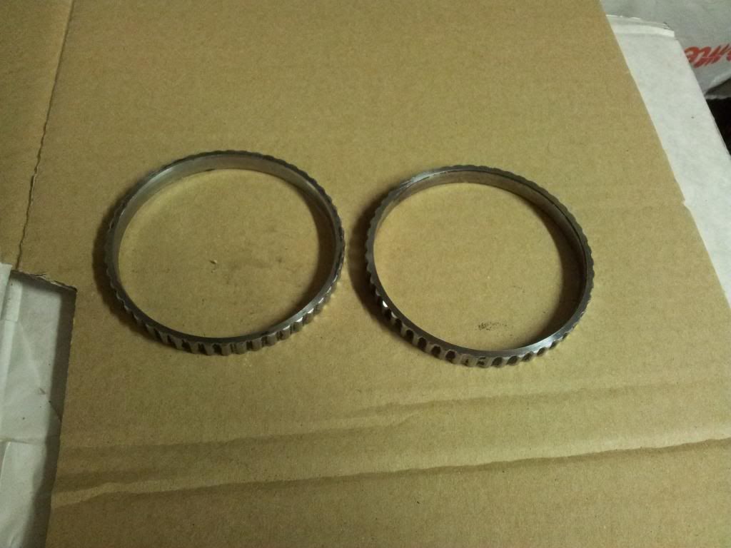

Ruote foniche provenienti da due seminassi eg6. E' stato estremamente semplice e veloce sfilarli. I misteri...
