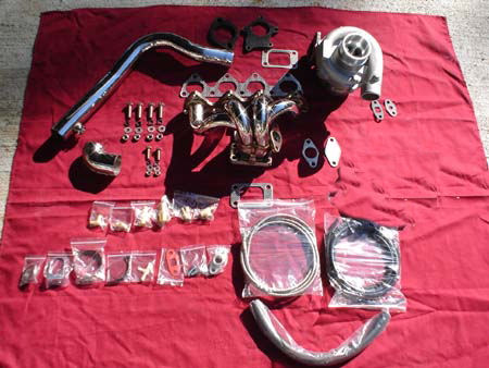

Mi è giunta all'orecchio la vocina che in usa, il d series sia il motore più turbizzato in assoluto, a causa della facilità dell'operazione ed alla robustezza intrinseca del motore.
Vi risulta questa cosa?
Mi mettete un paio di link di kit turbo, giusto per avere un'idea.
Grazie

Penso che stando tranquillamente sui 0.5, 0.6 di pressione di sovralimentazione si dovrebbe arrivare circa sui 180 cv dai 125 di partenza, con una turbina piccola piccola e mantenendo un'erogazione lineare e con il minimo turbo lag possibile.
Il problema grosso sarebbe poi gestire l'elettronica, l'aspirazione e lo scarico, per questo chiedevo info sui kit completi in vendita su internet.....

Cmq sia i kit in rete comprenderanno solo turbina e collettori,non risolvendo il tuo problema!
Per la gestione elettronica bisogna vedere cosa si può fare sulla P28 originale,a livello di sensore MAP che deve essere in grado di leggere pressioni superiori a 1 bar assoluto,e di revisione della "scala delle curve",ma non credo che ci siano problemi!
Il problema più grosso saranno le temperature elevate sulle valvole di scarico,motivo per il quale se proprio vuoi sovralimentare ti consiglio un volumetrico,che RC permettendo(che non dovrebbe essere elevato su un d series no?)potrebbe evitarti l'apertura del motore.
Pompa benzina e iniettori mi sa che sono quasi d'obbligo.

se volete turbizzare... questa può essere una idea.. http://www.maxrev.com/catalogs/92-00-Ho ... D15-16.pdf

Io consiglierei cmq di partire dal 115cv come il d-series della ek3 .. temo che la fasatura del 125 cv sia troppo per un turbo...
Il RC della ek3 e' 9,6:1 che e' gia' molto per un turbo...
Per quanto concerne i kit turbo, secondo me va preso quello con la sola turbina ed i collettori.. ovvero l'elettronica meglio rifarla in toto. Via la ECU stock e rimappatura ex novo con una Mektronics / Apexi o se si vuole risparmiare con una TDD...
Pero' bisogna sentire qualcuno molto esperto.
Io so di per certo che va aggirato un sensore P aria in ingresso in quanto bloccherebbe tutto...
Gli iniettori di serie forse bastano.. grazie ad ECU e ad un reg. P benza dovrebbe stare a posto.. (ho motivi fondati x dire questo).
Secondo me servono almeno 5'000 euro per fare un lavoro ben fatto.. probabilmente di piu'.. partendo da un'auto stock.
Forse l'impresa non vale la spesa, ma vuoi mettere la soddisfazione ?
Ah.. i cv.. in my opinion 115 + 50 = 165 e' un obiettivo raggiungibile.
Di piu' credo sia duretta... siamo gia' oltre i 100cv/L..
byez,
AssO

Avete postato dei kit che comprendono solo turbina,collettori e accessori(WG,blow-off,etc.),proprio come avevo detto io.
E solo con quella robba non ci fate nulla.
Kenta....leggi bene il post che ho fatto sopra,è la strada + economica e redditizia
