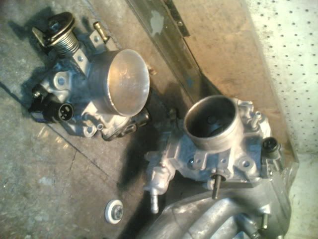

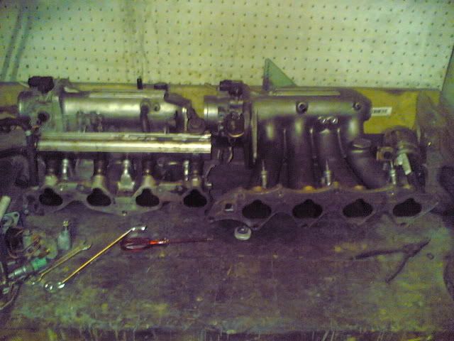

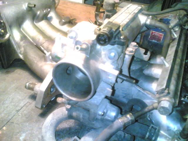

ecco a sx il collettore ll'd16z6 e a dx quello del b16a2 si vedono a okkio le differenze....

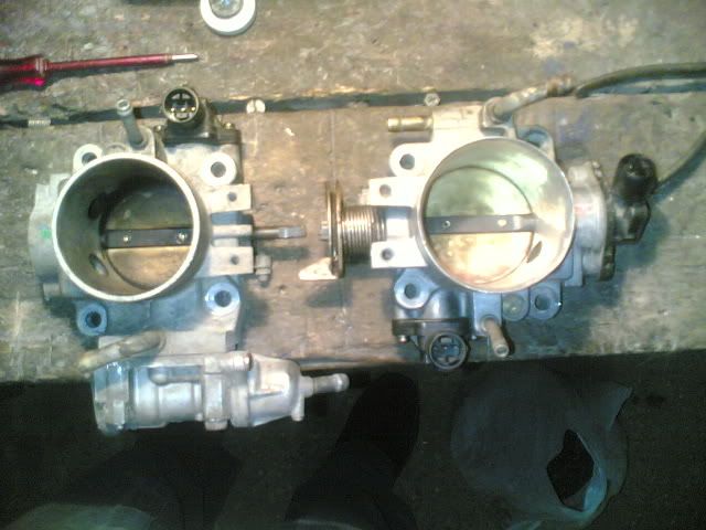

ora vediamo a sx la farfalla di un d16z6 e a dx quella di un b16a2, anche qui si vede subito la differenza(lasciate stare che quella del b16 è in fase di lavorazione

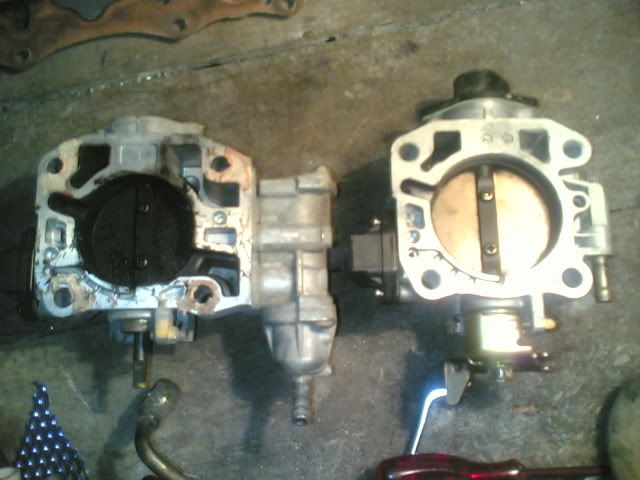

come si vede da sotto gli attakki e i passaggi dell'aria sono identici

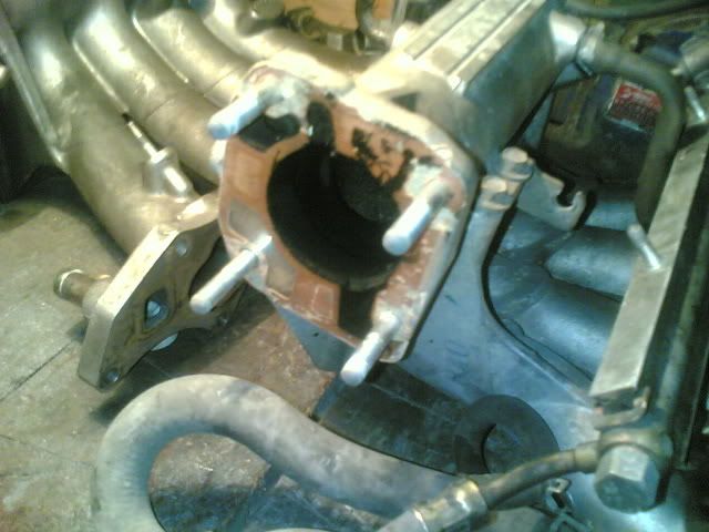

ecco come si presenta l'aspirazione del d16z2
ora smontiamo la farfalla
sostituiamola con quella del b16z2

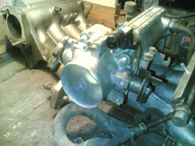

tanto per farvi stare tranquilli ecco la farfalla del d16z6 sul collettore del b16a2(sotto smontata vedete la farfalla del b16a2)
qui a roma con un amico che ha un d16z6 con farfalla vti + cavi candela, aspirazione diretta, collettori e skata ha fatto 139cv e 16.4kg di coppia
