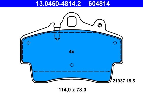

Se è già parlato qui e là ma ho visto che è uscito sto kit della Honed
che sembra rendere facilmente montabili le pinze ant del Boxster sui 4x100
sia che abbiano i 262 che i 242.
Questo è per i CRX ma la sfiga è che ci vogliono i 15"...
https://honeddevelopments.com/product/h ... nting-kit/
Per le EG-EK-DC2 la storia è piu' semplice
Avevo già guardato tempo fa ma sembrava fossero staffe per le pinze post con dei pistoncini un po' ridicoli
Dalle indicazioni si possono montare le pinze ant
ma senza impazzire come avevano fatto Roby e Mihales e senza modificare i mozzi,o almeno spero...
La rogna è che bisogna sicuramente distanzialare perché le pinze sono ciccione...
Il disco è il 294 della Cooper S,quindi si trova di tutto e le paste stessa cosa
Di buono hanno i pistoncini da Ø36 e Ø40 che sono gli stessi dell'NSX per intenderci
ma sono 4 ed in piu' pesano la metà rispetto a quelle NSX...

ma le pastiglie dc2 restano comunque più grandi di quelle di questa pinza esatto ?
nella tua frase "sono 4 pistoni invece di 2" c'è un errore grossolano, ovvero che lo stesso lavoro che fanno 4 piccoli lo fa 1 grande, ESCLUDENDO i benefici dei 4 che lavorano su una superficie maggiore rispetto ad 1 pot.
Comunque sia non ha senso montare pinze 4 pot se la pastiglia è più piccola, che frena è la pastiglia non la pinza. :teach

Due appunti:
-io ho fatto un paragone con le pinze NSX che hanno solo due pistoni
e sono 40 e 36 di diametro.
Le pinze Porsche ne hanno 2 da 40 e 2 da 36...
Le pinze ITR hanno un unico pistone da 57mm che è bello grosso,
poi c'è da dimostrare cosa sia meglio ma io punterei sui 4 pistoncini
sebbene ci sia chi sostiene il contrario:
https://honda-tech.com/forums/honda-civ ... tr-293540/
-per discorso grandezze pastiglie se fai un calcolo MOOOOLTO approssimativo dell'area delle pastiglie
SEMBRA e ripeto SEMBRA che quelle Porsche abbiano una superficie leggermente maggiore

Ho fatto un conto approssimativo della superficie di appoggio dei vari pistoni:
DC2 > 2550
NSX > 2275
BOXSTER > 4550

dipende,se si riduce leggermente la pastiglia ma si aumenta il disco per me potrebbe valerne la pena lo stesso...e comunque quella pastiglia è praticamente uguale a quella itr...tu parli di disco piccolo ma non è così,crx-eg-ek montano dei dischi 262x21 mentre quello è un 294x22,quindi direi che sia un upgrade niente male,senza contare che la pastiglia,sempre rispetto alle stock crx-eg-ek,è abbastanza più grande...quindi direi che per crx-eg-ek sia un ottimo upgrade e alla fine abbastanza buono anche su itr...
