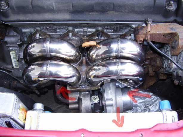

Nel primo caso CRX B16 turbo, turbina GT28RS, erogazione veramente lineare , potenza "solo" 370CV. Pero motore elaborato con bielle e pistoni per 1.5 bar di sovraalimentazione. Credo che questo sia il massimo per una "daily driver". Se si va con piu potenza bisogna mettere una turbina piu grande e si perde sul risposta al pedale del gas.
Foto colletore di scario 4 in 1 e turbina
Altre B16, motore si serie , con solo guarnizone testata piu spessa per diminuire il rapporto compressione. Da 240 a 270CV, turbina T3.
Accord 1.8 penultima generazione, turbina T25 che tira da 2000-2500 giri (dipende in quale marcia), 210CV. Va piu forte si una Accord typeR di serie. Coppia motrice che sembra una 3.0 , niente turbo lag.
Si puo fare si tutto. Molto interessanti anche i compressori Jackson racing. Qui si fa solo l'elettronica, il "hardware" si compra gia completo. Le turbo le facciamo dal zero tutto fatto da noi.

Questo non e un colletore di scario, e un opera d'arte. Fatto qui.
