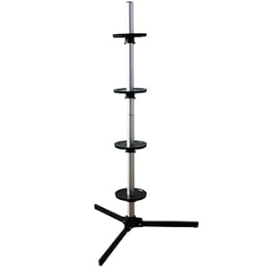

Messaggio da felixvanpelt » venerdì 5 dicembre 2014, 23:17
anche impilate orizzontali una sull'altra tutte e quattro?
avessi uno di sti cosi non mi porrei il problema
Immagine Immagine
ma appoggiate una sull'altra con tutti i cerchi, magari non si rovina la spalla nei mesi? o mi faccio solo paranoie?

Messaggio da Nrg17 » venerdì 5 dicembre 2014, 23:30
Non farti problemi, sgonfiale altrimenti con il freddo si crepano

Messaggio da felixvanpelt » venerdì 5 dicembre 2014, 23:36
thanks :good
avevo letto che cominciavano a creparsi sotto i -5°c, non pensavo ci fossero problemi anche con i 10-15° del garage (anche nei periodi più freddi penso non si avvicini mai agli 0°). comunque le sgonfierò allora.
