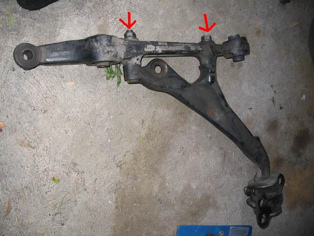

steli? Semmai i fuselli.
La J's racing fa dei braccetti anteriori rinforzati per la eg6
http://www.risingsunperformance.nl/j-s- ... c-eg6.html
Re: Bracci e culla per eg6
Messaggio da Michel_ITR99 » lunedì 16 luglio 2012, 9:57
Non sono "rinforzati", hanno solo montato i SB più duri:
- This is a original front lower arm that just have hard suspension bush already in it.
Matty
Messaggi: 2101
Iscritto il: martedì 12 settembre 2006, 21:16
Località: Perugia
Messaggio da Matty » lunedì 16 luglio 2012, 10:08
quelli eg6 son diversi, sono 2 pezzi separati imbullonati
quelli in foto sono un pezzo unico. A meno che non hanno sbagliato foto nel sito....
