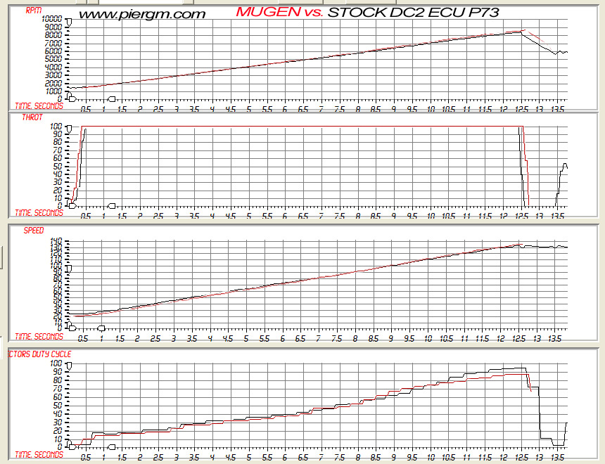

Messaggio da PierGSi » domenica 2 aprile 2006, 20:21
Un gentile Ondista me l'ha lasciata in prova :sifone
VTEC a 4600 giri, limitatore a 9100 (non ho provato a prenderlo pero' :nono ).
L'impressione e' quella di una maggiore prontezza di risposta e fluidita', sopratutto tra 4600 e 5700 giri. In questo range c'e' un pelo piu' di coppia e la risposta del motore ai comandi dell'acceleratore e' piu' immediata.
Non c'e' retroazione sulla sonda lambda, quindi consuma di piu' ( a 90 km/h invece di 14.5 km/litro circa 12.5 km/l) , direi mediamente 1 km/l o piu' in meno rispetto a quella originale, andando piano.
Poi. oggi, ho controllato il duty cycle degli iniettori e l'ho confrontato alla stock...stesso tratto di strada, smontate una dopo l'altra e provato una ripresa in terza da 1500 a circa 8500 giri.
Il motore era in temperatura.
Smagrisce in maniera evidente agli alti, per avere piu' allungo ed un motore piu' vivace.

Bisogna modificare anche le curve degli anticipi, che saranno piu' spinti sulla mugen (di qualche grado)...

Mi spiegate come si leggono quelle tabelle?

Messaggio da PierGSi » domenica 2 aprile 2006, 21:58
M4FF0 ha scritto:Mi spiegate come si leggono quelle tabelle?
cmq è bello vedere sti confronti!
Allora...time seconds e' il tempo in secondi...
I grafici sono 4, quello sopra rappresenta i giri motore, il secondo la posizione dell'acceleratore (100% = spalancato), il terzo la velocita', il quarto il duty-cycle degli iniettori, ovvero, il rapporto tra quanto stanno aperti e la durata totale del "ciclo" (ovvero la somma del tempo in cui stanno aperti+quello in cui stanno chiusi). 100% rimangono sempre aperti, 0% sempre chiusi. E' l'unico modo che ha la centralina per regolare la quantita' di benzina che entra, essendo costante la pressione.
Un valore piu' alto -> miscela ricca, uno piu' basso -> miscela + magra.

pier
ce la fai a fare un grafico dove sull'asse delle X metti i GIRI e su quello delle Y metti la % di Duty Cicle???

@peppo
Non avevo voglia :asd , c'e' da dire che le 2 curve dei giri sono praticamente sovrapposte, quindi basta fare riferimento al primo grafico per risalire ai giri.
