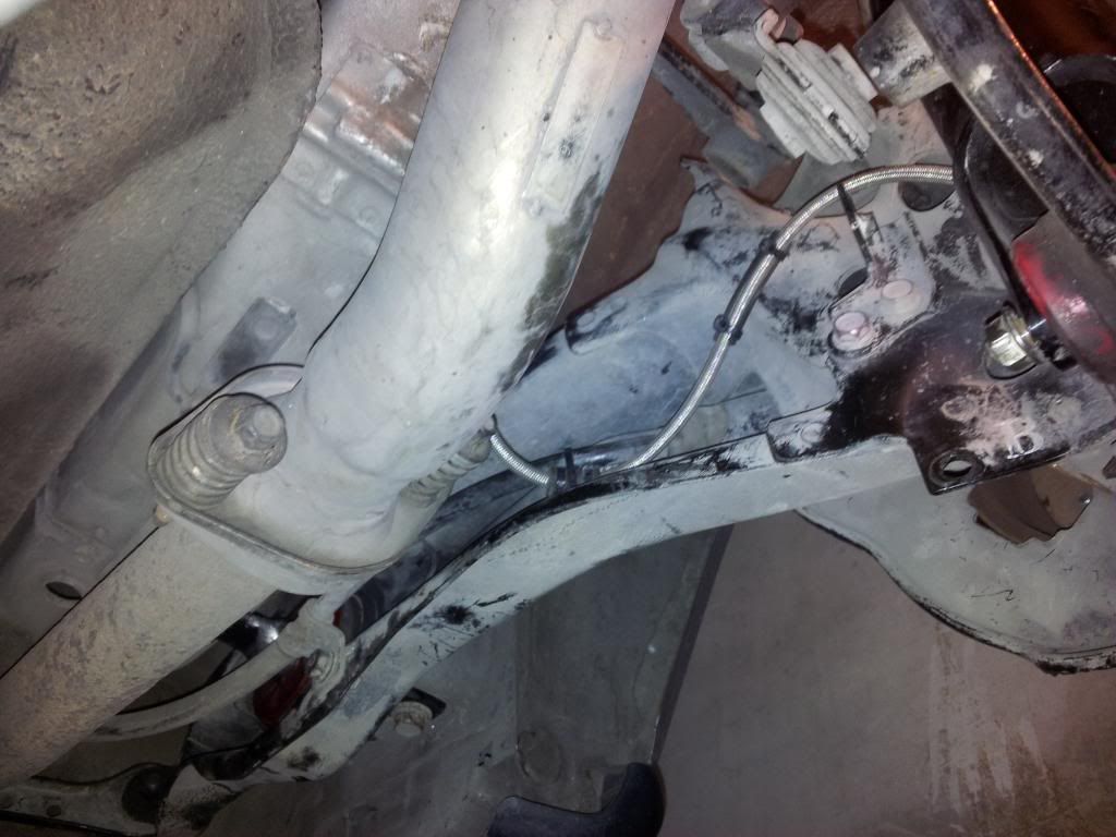

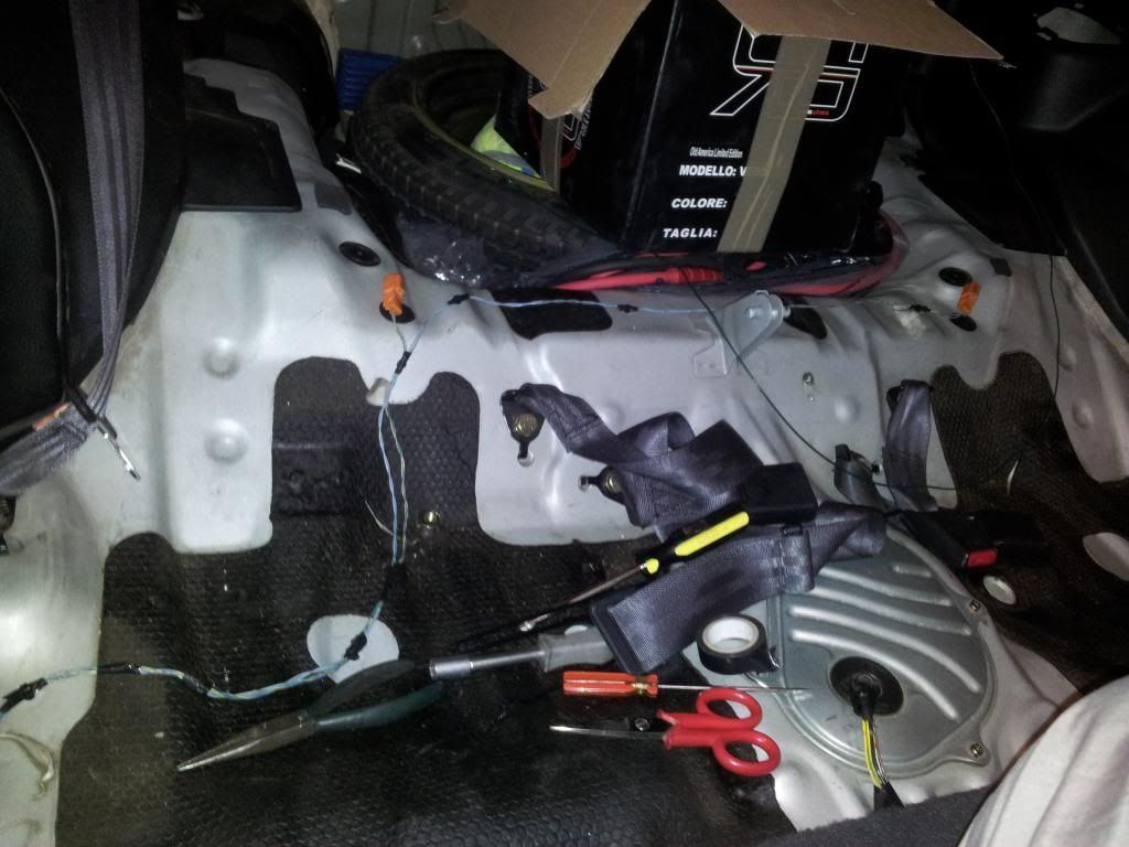

Ho fatto arrivare i cavi dei sensori al posteriore:

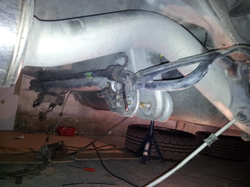

Installati sensori posteriori:

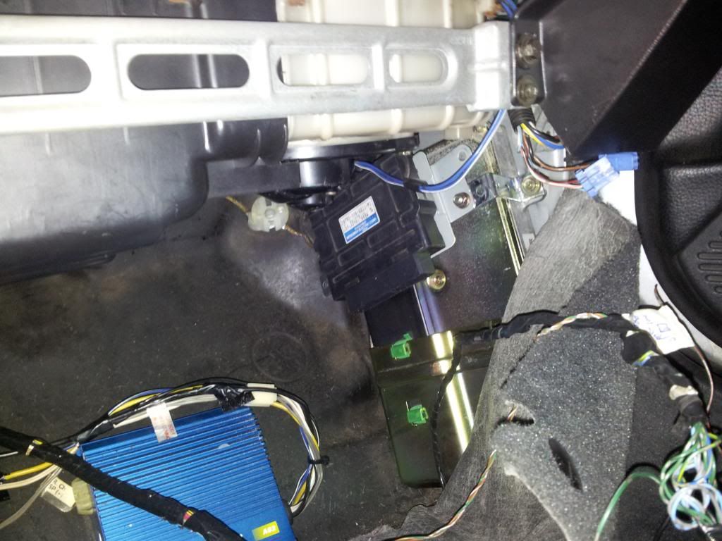

Creata una staffa barbona per reggere la centralina:

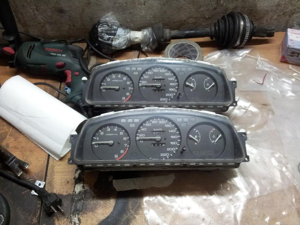

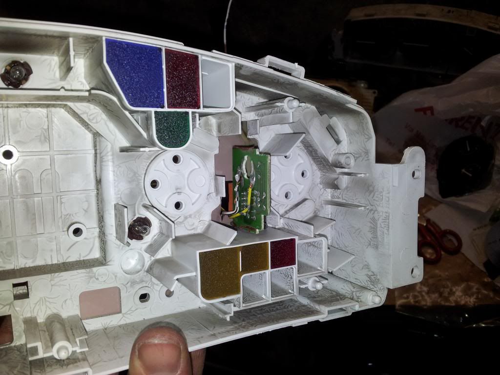

Poi mi son buttato sulla questione spia dell'abs e qua è venuto in mio soccorso il quadro della vecchia eg6. Ho usato il vecchio perché gia martoriato...

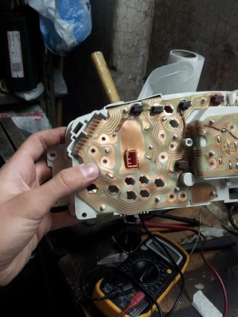

Installazione connettore abs:

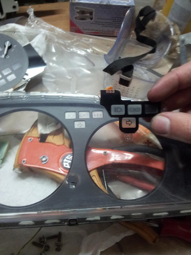

Cambio fondino per usufruire della spia:
Risultato finale:

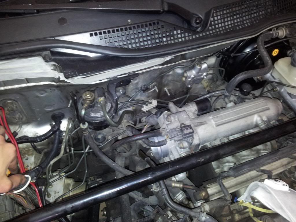

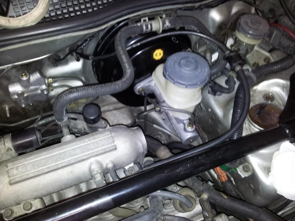

Montaggio pompa da 15/16:
Tubi freno in giro per il vano motore:

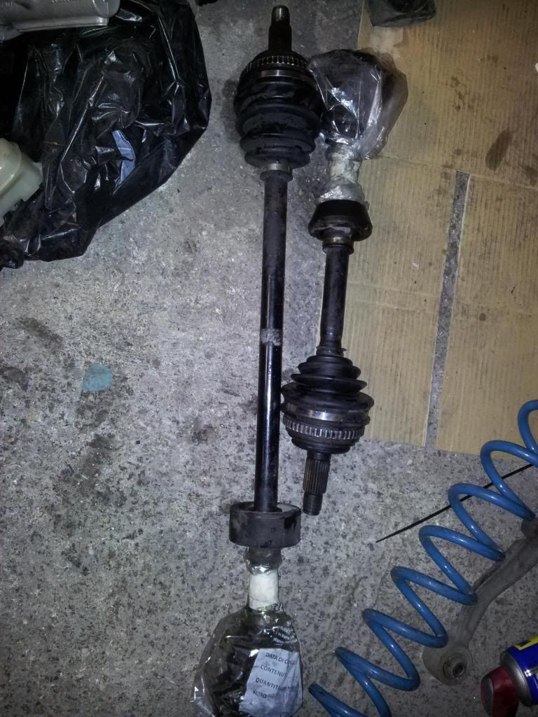

Entrambi i seminassi sono stati upgradati ad abs:
Infine mi devo decidere a comprare dei tubi in treccia per eg...
Mi rimane da rimontare i seminassi, riassemblare la sospensione sinistra (per la destra ho bisogno di un braccetto dritto) e spurgare tutto il sistema
