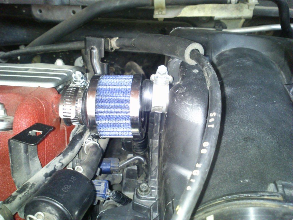

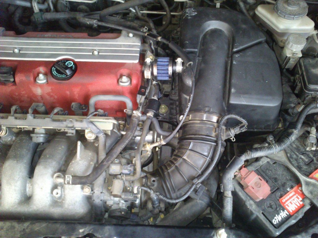

Allora, dp aver ri-smontato tutto per l'ennesima volta, ho smontato pure l'intake per controllare il suo stato, ed è abbastanza pietoso, ci sono almeno 3 lievi crepe sparse un po qui e la ! sicuramente è da cambiare il prima possibile !
ora ho messo il filtro per i vapori olio ed ho tappato il foro sull'airbox, la situazione è la seguente :
Non è il massimo della vita; il tappo che ho messo, tocca nel filtro ! speriamo tenga il tutto, fino a che nn deciderò cosa fare di sto filtro !

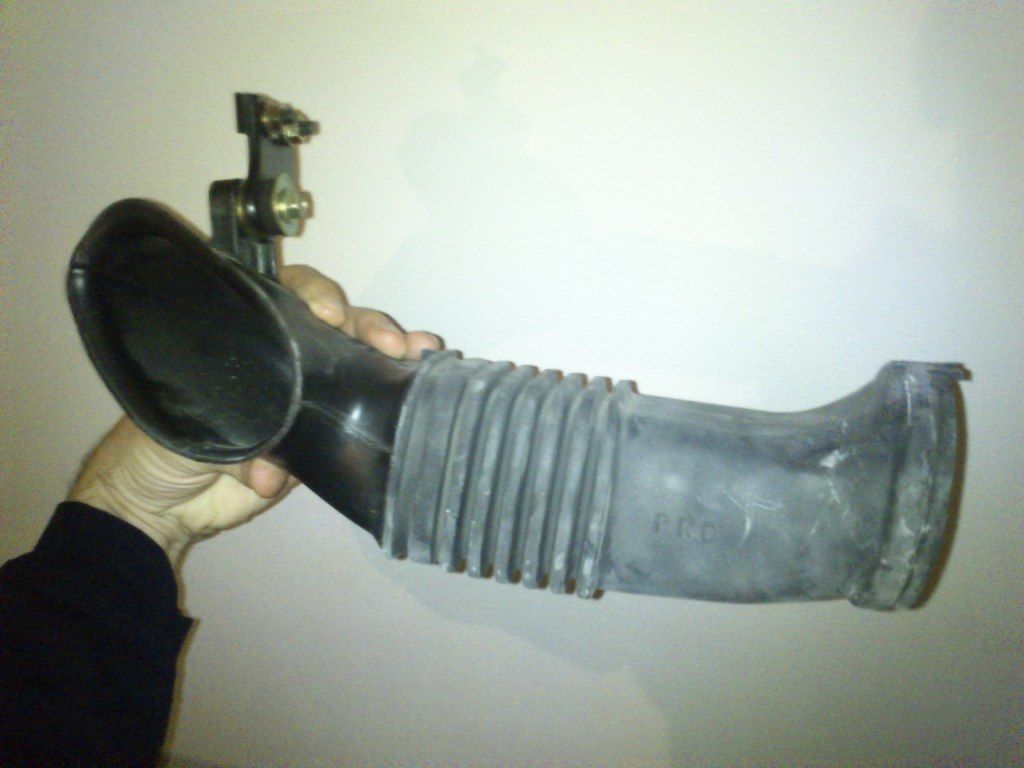

altra cosa, nn sono riuscito a montare quel tubo che va dall'airbox alla mascherina frontale, è un tubo normalissimo , vuoto, ! era un po complicato metterlo ed ho preferito lasciar perdere.. è grave ???
il tubo è questo :

Messaggio da Paul88 » mercoledì 26 settembre 2012, 20:50
Se non metti quello pesca aria li attaccato al motore, quindi aria calda e certo non è il massimo!
Tra l'altro anche io al tempo non ero riuscito a montarlo!
Però avevo comunque un tubo che andava a pescare aria sopra il passaruota!

come detto sopra devi montarlo per forza se no è come se avessi un phon che ti soffia nel filtro...
se l'intake è crepato prendine uno in silicone tipo tegiwa o altri...il tegiwa costa anche poco...

Messaggio da TrueSidewinder » giovedì 27 settembre 2012, 9:00
Quoto la generazione '88 qui sopra.
Devi rimetterlo :teach

Montalo, ma prima segalo davanti
Re: Info ricambi e modifiche Type R EP3 !
Messaggio da Max Payne » venerdì 28 settembre 2012, 7:23
Furgonato ha scritto:Montalo, ma prima segalo davanti
fai conto che deve prendere aria anteriormente, no lateralmente come farebbe ora....
poi dentro l'ab stock leva il possibbile.... (cioè tutte le paratie in plastica che nn servono)
