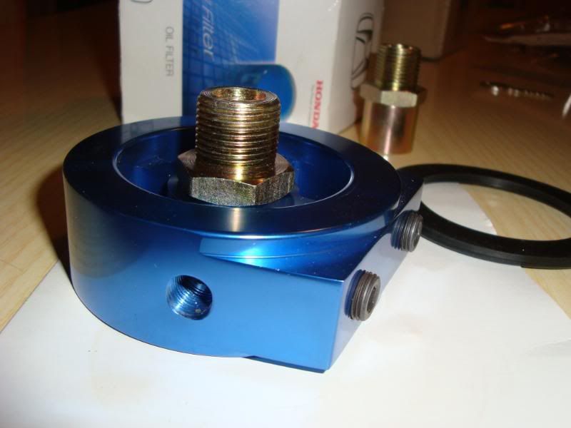

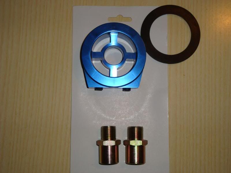

ma il classico sandwich no? hai meno sbattimenti e vivi felice e tranquillo? :sosp

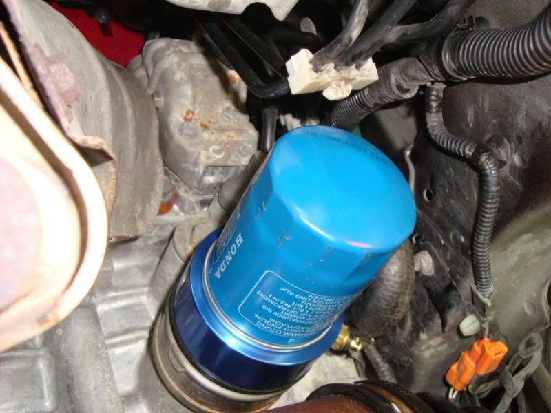

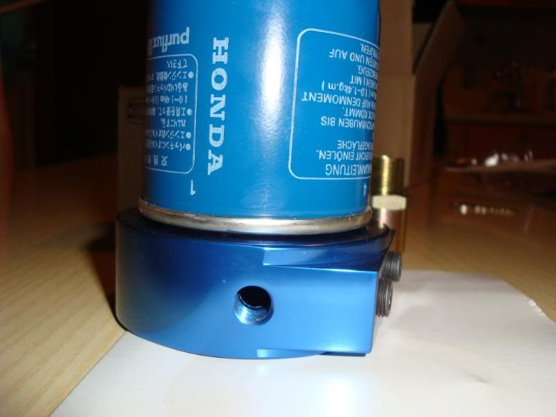

Max Payne ha scritto:ma il classico sandwich no? hai meno sbattimenti e vivi felice e tranquillo? :sosp
so non hai radiatore olio usa uno sandwich come dice Max. la lettura della pressione con il tubo non e per niente precisa. (ho fatto vari test simultanei, con scambio manometri e sensori)

ma anche io ho sempre creduto che sia la soluzione più veloce ,lavoro pulito e forse più economico e con meno sbattimenti :teach solo che diverse volte e non solo qui ho sentito che i dati solo fallati..sopratutto sulla temperatura :rant

la pres e falsata non la temp. e questo con il tubo. con il sandwich tutto ok.
per la temp in coppa (altro fail) ti serve questo.
questo che ho preso io e cosworth ma l'ho usato solo per i test. visti i resultati ho usato altra cosa.

Hai filettato la base originale? cosa sucedeva in coppa??le temperature erano minori di adesso?
Se gomo tiene io vo forte, se gomo no tiene io come bomba dentro montagna [Markku Alen]
civic Ep3
retroid
Messaggi: 796
Località: Kiev
Re: Ep3 filetto sensore pressione olio
Messaggio da retroid » martedì 24 gennaio 2012, 21:21
si, e le letture sono troppo lente.
