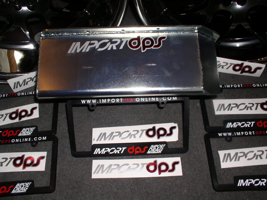

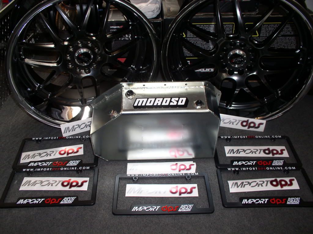

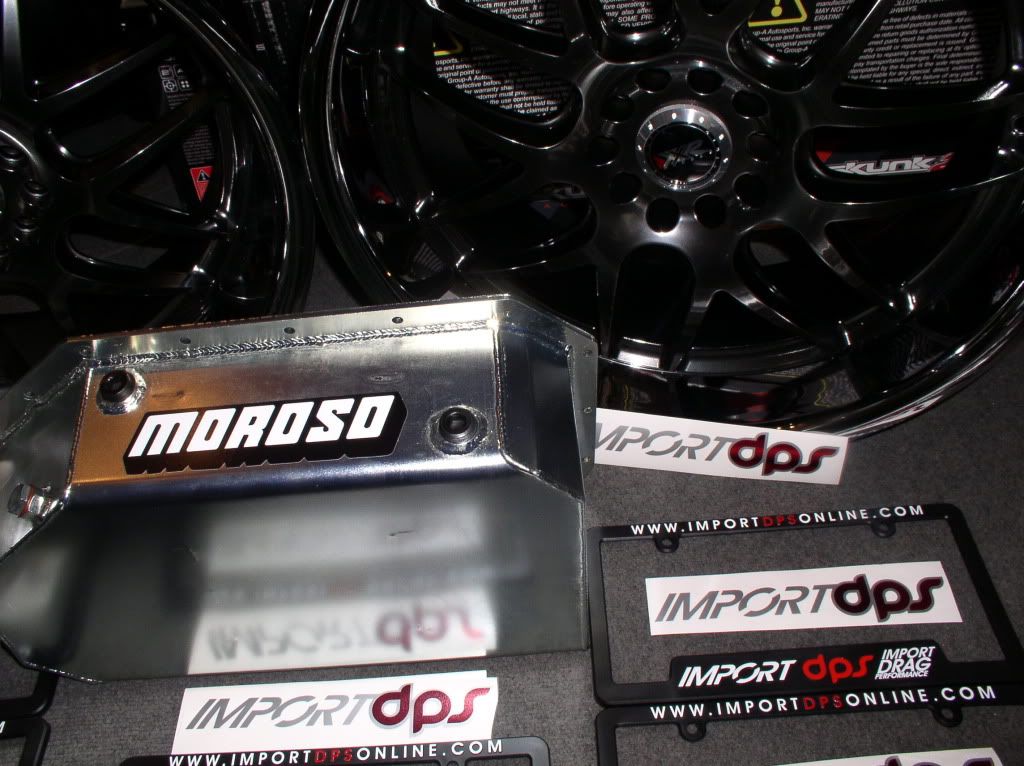

Messaggio da Mick Doohan » martedì 6 settembre 2011, 11:37
Ci hanno messo solo 10 anni dall'uscita del K :asd
5,2 litri la capacità :maro (toccherà terra :asd )
250 USD ... biddo?

Moroso ha scritto:5.5" deep, 16.75" long and 9" wide
cioè profondità = 14 cm, lunghezza = 42,54 cm, larghezza = 22,86 cm
stasera misuro la stock K20A2 che ho a casa ...

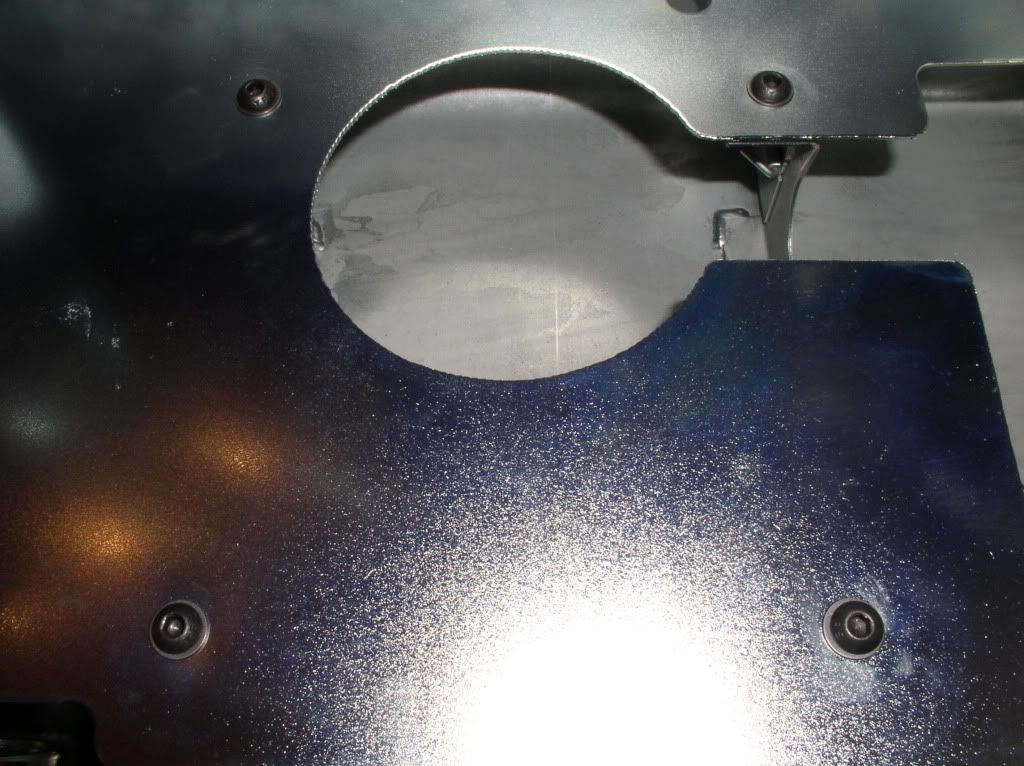

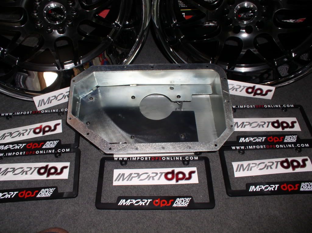

Ha le paratie mobbili?

Sgarboman ha scritto:Ha le paratie mobbili?
Se dopo 10 anni di studi (seeeeeeeee) non ha le paratie con gli sportellini sono proprio mangiapolpette :cry
Sembra di si, si intravede una dal buco del pescante.
CMQ, dubito sia + profonda, altrimenti devi allungare il pescante.

Da quello che ho visto anche quella per B16/18 da 5Lt. ha le paratie mobili...indipercui anche questa le avrà :angel

Messaggio da Mick Doohan » martedì 6 settembre 2011, 21:33
le paratie mobili sono sotto il setto orizzontale, in corrispondenza dei viti ad esagono incassato.
Le dimensioni sono le stesse della coppa srock K20A2, la differenza dei 2 litri la fa il fatto che la Moroso e praticamente rettangolare, mentre la coppa stock ha una sezione a parallepipedo, che sale a forma di tetto sul lato del cambio:

potrei sapere come funzionano le paratie mobili??
Re: [K20] Coppa olio Moroso
Messaggio da alex_novi » giovedì 8 settembre 2011, 13:09
No!
Messaggio da Michel_ITR99 » giovedì 8 settembre 2011, 13:10
E invece si ! :asd
Sono degli sportellini, che aprendosi permettono all'olio di scorrere verso il pescante, e quando l'olio tende a scorrere via si chiudono in modo da trattenerne il più possibile vicino al pescante stesso.
