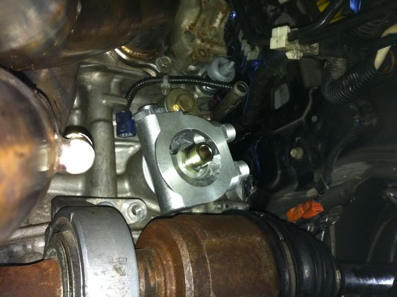

sto facendo proprio questo lavoro. io ho eliminato lo scambiatore perche ostruisce il passaggio del olio:
montato sul motore il bucco viene ridotto al 50% per via dei diametri:
devi prendere questo bullone per montare la piastra sul motore: (preso 1 ora fa da Honda Melegnano e viene 7 euro)
VS bullone originale
ti serve anche un tube per il coolant by-pass :
Io ho preso un radiatore Setrab 19 row, piastra Mocal Hi Flow Thermostatic e tubi sempre Mocal.
Ti serve il termostato se usi la macchina su strada.
Il termostato anche bloccato non ostruisce il passaggio del olio. o fa il by-pass del radiatore o va sempre in radiatore. Non farti paranoie e usa roba da competizione, radiatori Setrab (made in sweden) con disegni interni studiati per hi flow e tubi con diametro interno da 10 - 12.5 mm e non roba tuning "giapponese" made in cina.

ho eliminato lo scambiatore per eliminare un puo dalle perdite di pressione visto il cooler esterno. lo scambiatore comunque ha un foro per un by-pass e non lo vedo bene sopra i 3000 giri.
anchi'o uso due piastre. non sucede niente con il bullone centrale. quello sopra (piu corto) ha la coppia serraggio nel blocco motore di 49 Nm.

se usi questo sandwich plate, no

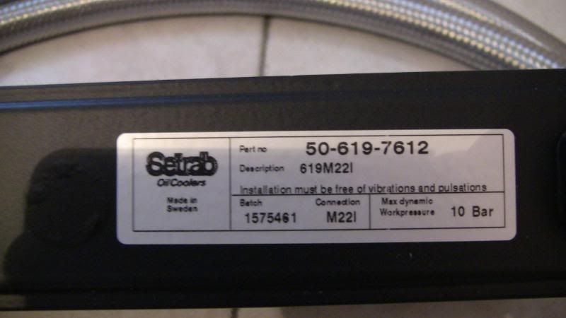

aposto... radiatore Setrab STD 19 row, Mocal Hi- Flow plate, Mocal 12.5 mm ID lines
Mocal Hi flow plate
non ho problemi di pressione ma devo ancora fare una protezione per il termostato piastra.
Mocal Hi flow plate

ok solo che la macchina rimane in box fino sabato per altri lavori. pressione ho come prima e il termostato apre a 80 ma bisogna fare una protezione da un materiale speciale perche e vicino ai colli.
