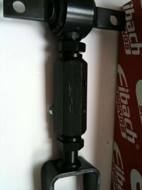

Salve popolo!
Da un po il mio meccanico aveva grossi problemi col mio camber posteriore, sempre più duro fin quando dall'ultima volta si è letteralmente bloccato a 1°10'.
Non che l'angolo mi dia fastidio ma il fatto in se che mi spaventa.
In pratica tra sale, pepe, sporco, porco, c@zzi e mazzi si è bloccato.
Non si fida a dargli come un assassino per non criccarlo. Quindi mi ha suggerito di cambiarlo.
Ora a parte il classico D2, avete qualche marca da proporre? Qualcosa di migliore?
Via sbizzarritevi :lecca

Messaggio da Mick Doohan » martedì 8 marzo 2011, 17:54
SPC perfomance 67230.
:lock

Messaggio da Army80 » martedì 8 marzo 2011, 17:58
mi sa che succede prima o poi... pure il mio dietro è bloccato,si deve scaldare col cannello... ma vabbeh evito , stanno a 1 e 30 circa e non si muovono mai..mica come davanti uff
non è questione di marca credo,il mio dovrebbe essere fico.. ma nn ricordo la marca che fitto il Capitano comprandola da Mr Man :rolleyes

Messaggio da Mick Doohan » martedì 8 marzo 2011, 17:59
tenete puliti i vani passaruota :daniel

Messaggio da andrea_crx » martedì 8 marzo 2011, 20:20
ma non li ingrassate quando li montate? :sosp

Messaggio da manzo » martedì 8 marzo 2011, 20:53
andrea_crx ha scritto:ma non li ingrassate quando li montate? :sosp
qualsiasi cosa va ingrassata prima di essere montata

Messaggio da andrea.ar » martedì 8 marzo 2011, 20:59
Si ingrassa e si copre con un tubo da giardino di diametro adeguato fermato con 2 fascette, brutto come la morte ma a prova di bomba :teach

Messaggio da MOTORPUNX » mercoledì 9 marzo 2011, 9:22
Prima o poi se non li proteggete si grippano tutti.Altra soluzione è di ingrassare solo in filetto dove prende la vite,pulire il filetto "scoperto" e ricoprirlo di silicone nero.Provato su tutti i camber kit che ho avuto :teach :good

Messaggio da typer558 » martedì 15 marzo 2011, 11:12
CRC 6-66 a fiumi e vedi che dopo un po' di ammollo si svita....... :angel

Messaggio da retroid » martedì 15 marzo 2011, 19:13
io uso SPC/EIBACH :good
