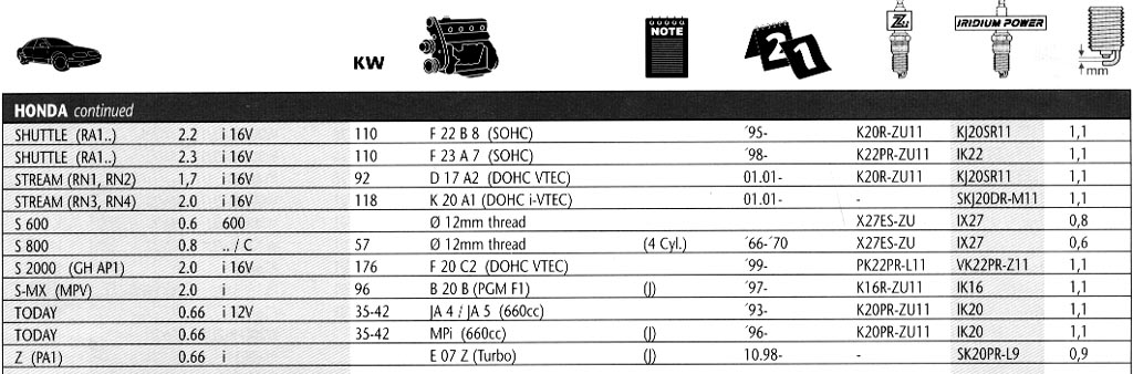

Messaggio da LuFo R » venerdì 10 dicembre 2010, 14:31
il codice delle candele specifiche per ITR dc2 della denso è: PK22PR-L11
Mentre quelle all'iridio sono: VK22PR-L11
Entrambe hanno già il gap a 1.1. Entrambe hanno il tip in platino.

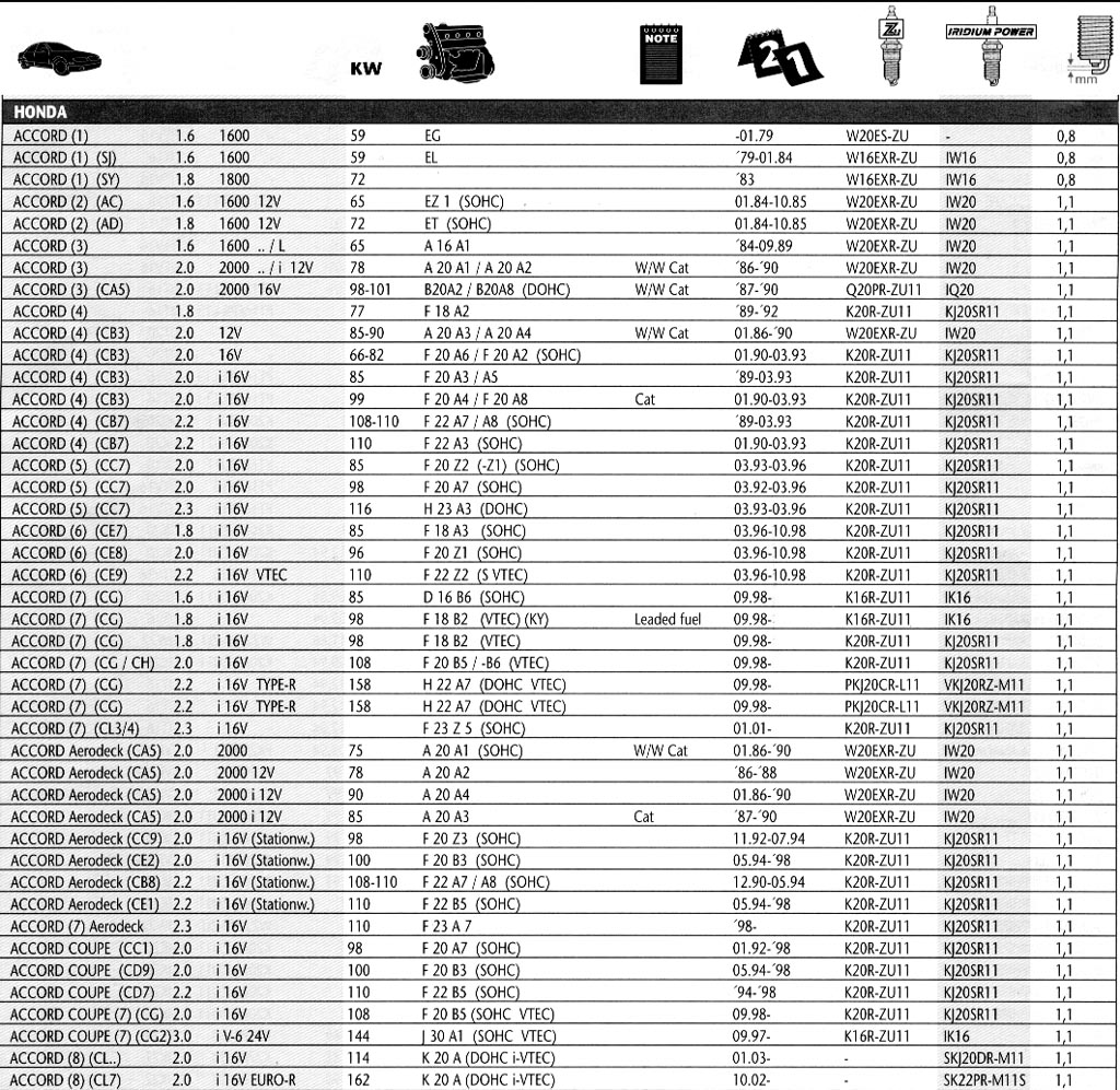

io ho sempre messo ik22 e ci ho fatto un casino tipo 80.000km :asd le ho cambiate da poco nn ho rigappato niente sempre ik22G
le due versione che dici keta sono IK22 e IK22G cmq con nessuna delle 2 problemi.

Non so su ITR ma su EP3 le Ik24 vanno bene d'estate oppure se scannate sempre; altrimenti s'imbrattano a scapito di performance e soprattutto consumi.
Credo che il discorso valga anche per dc2 perché mi sembra che il grado termico richiesto da honda per b18 k20 sia sempre lo stesso ovvero 7 che corrisponde al 22 denso. L'unica differenza dovrebbe essere che noi le abbiamo all'iridio mentre voi al platino a quanto pare.
