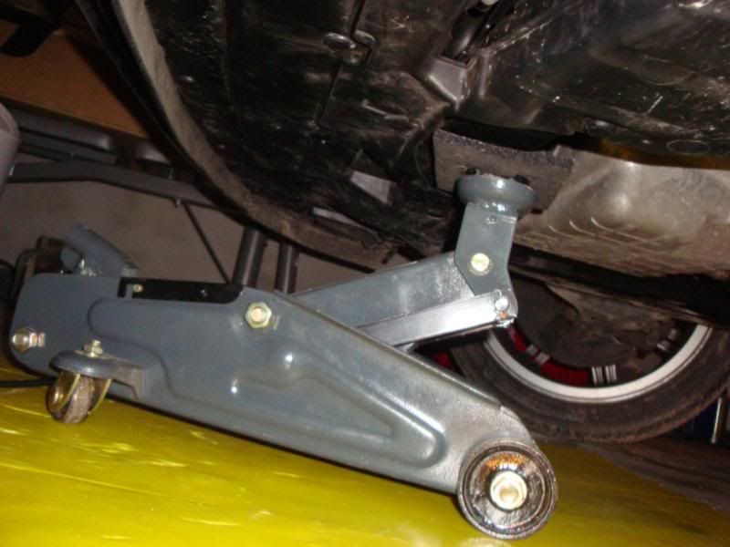

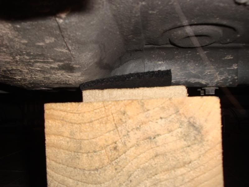

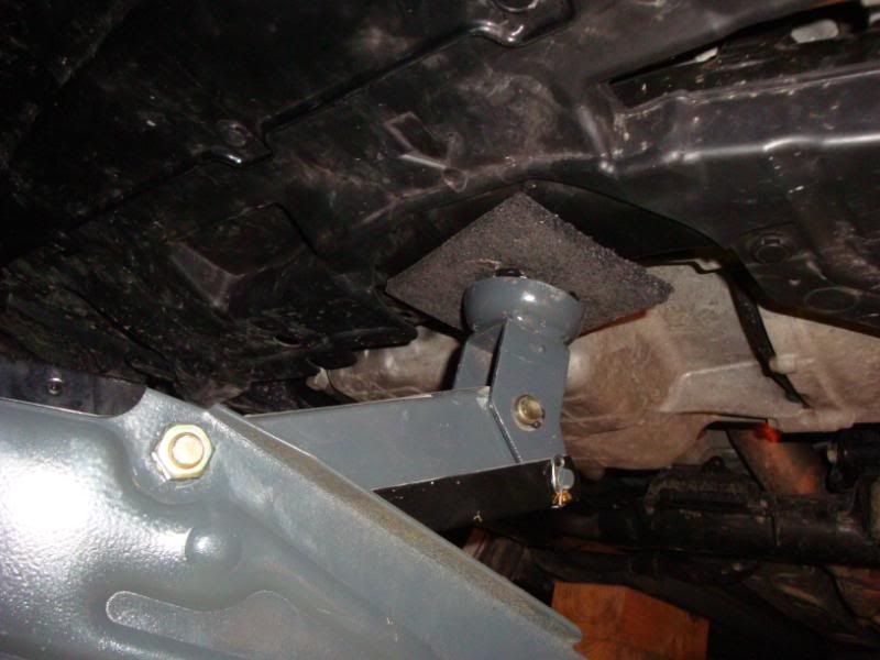

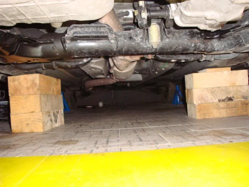

retroid
Messaggi: 796
Località: Kiev
Re: [ep3] dove posiziono i cavalletti?
Messaggio da retroid » lunedì 11 maggio 2009, 12:19
qui:

retroid
Messaggi: 796
Località: Kiev
Messaggio da retroid » martedì 12 maggio 2009, 21:28
StineTypeR ha scritto:Vabbe' ma non la lascio mica sul crick al centro... io la alzo solo, poi posiziono i cavalletti ai lati, sotto i rinforzi appositi, e tolgo il crick... :imba
non ho mica lasciato il crick al centro durante i lavori.
se guardi la terza foto il crick non ce piu.
volevo solo far vedere il punto giusto per alzare piu facile il fronte della macchina.
