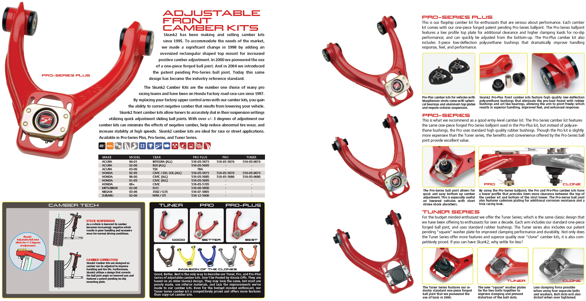

Messaggio da KeTaMiNa » domenica 11 gennaio 2009, 17:08
ecco la pagina di riferimento del catalogo Skunk2
Immagine<- cliccami
Shop online: http://www.skunk2.com/mm5/merchant.mvc? ... y_Code=FCK
(non vedo però il 4° tipo di camber :rolleyes )
ho visto che i pro-plus hanno i supporti che sembrano moltpo più fighi degli originali e sembrano anche molto più rigidi
l'unica cosa che mi spaventa, è che essendo diversi dai supporti in gomma originali honda, siano poi difficili da trovare come ricambi... (sul sito non li ho visti...)

Messaggio da MOTORPUNX » domenica 11 gennaio 2009, 21:19
Secondo me non li vendono a parte e ti tocca ricomprare il tutto... :nono Cmq TUTTI i front camber kit non vanno montati ovviamente con macchine ultra basse perchè senno' vi tocca sempre tutto,ma questo mi sembrava ovvio>oltre al fatto che la macchina slammata per terra va bene solo per fare scena ai raduni Tunning o al bar :dito
