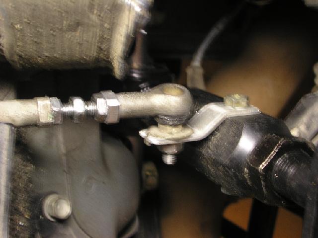

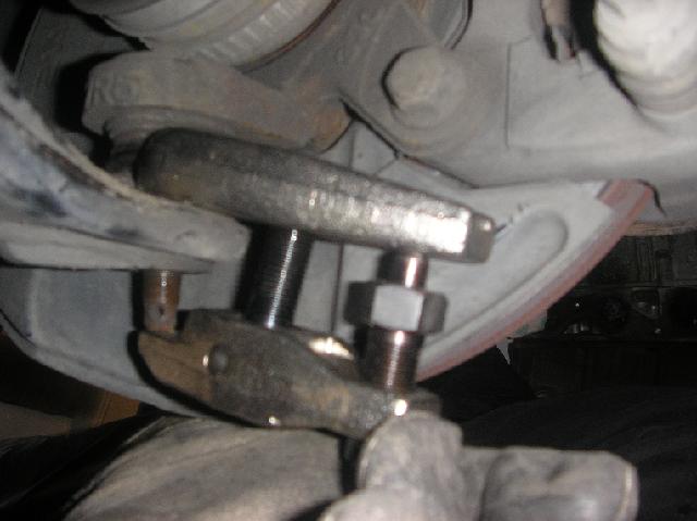

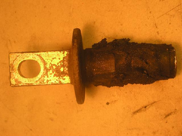

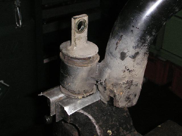

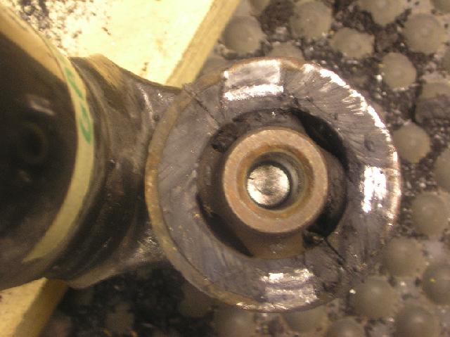

maskow
Messaggi: 414
Iscritto il: sabato 19 giugno 2004, 22:31
Re: [ep3] sostituzione SB fai da te
Messaggio da maskow » sabato 20 dicembre 2008, 19:15
viewtopic.php?f=19&t=42049&p=882525#p882525
Non so come mai comunque ho trovato il file che cercavo sul laptop che ho in vacanza.
Io presi il kit 16.18112 poi pero devi ancora prendere quello per la barra antirollio retro che nel kit non corrisponde.
Siccome non ho quella originale non so aiutarti.
Ma in quel kit ci sta tutto il necessario per bestmmiare un paio di giorni :lol
Buon lavoro

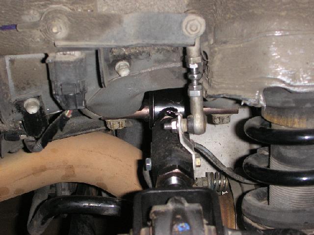

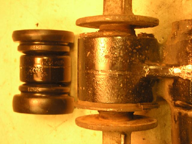

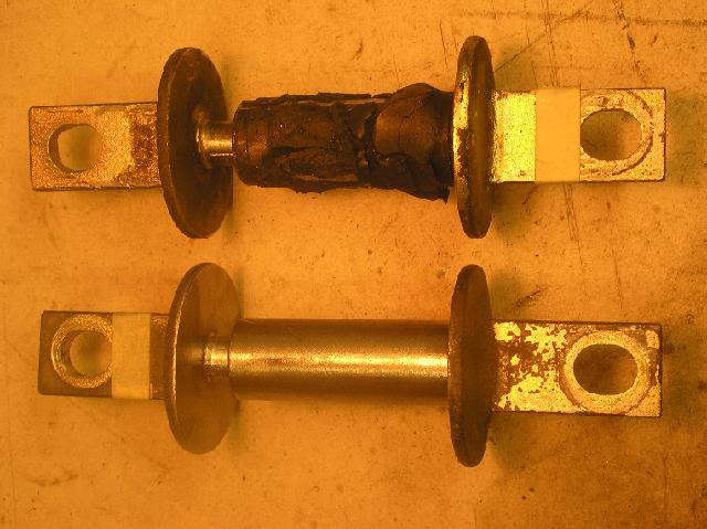

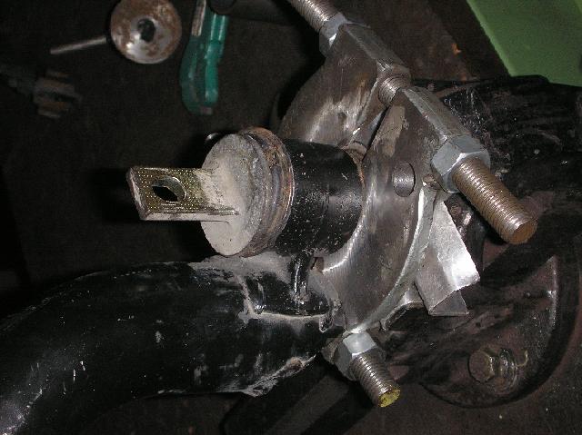

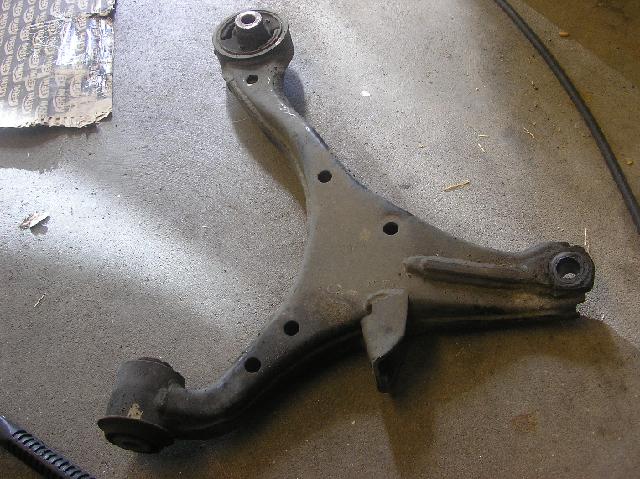

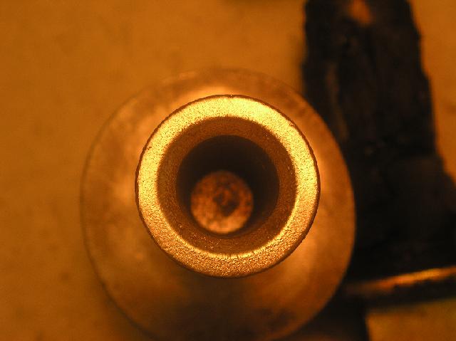

PS: due foto del montaggio che potranno esservi utili per tirare meno bestemmie :
Immagine Immagine Immagine Immagine
Immagine Immagine
