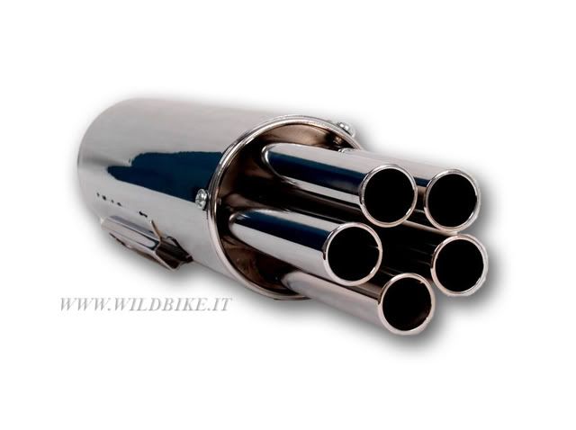

il "tipo N1" è questo:
terminale di scarico Spoon N1 per EP3, meglio, se completo di subsilencer :asd
oppure se vuoi qualcosa di meglio puoi provare con questo:
si chiama "tipo n5" :asd :asd :asd

Messaggio da KeTaMiNa » giovedì 13 marzo 2008, 16:16
voi ci ridete, ma per le moto li fanno da una vita e rotanti a cannone :amore :asd
