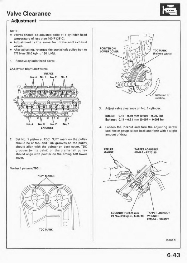

Dato che non hai l'attrezzo per girare la puleggia, ti consiglio di inserire la 4 e tirare piano piano in avanti la macchina per fare ruotare il motore.
SCONSIGLIO ALTAMENTE DI SPINGERLA INDIETRO SE PASSI IL PUNTO, MEGLIO FARGLI FARE UN'ALTRO GIRO.

Naturalmente nelle scansioni di buso i valori sono sballati,perchè non si parla del B18C6,ma la procedura è cmq quella.

La procedura postata da Buso si riferisce al b18c1.
Quella per il C5 (cambiano i giochi) e'

Tu metti a 15 in asp. e 20 in sca e non ti fare domande strane :asd ;)
Se mi prometti di controllare spesso il gioco puoi anche fare un 17 in SCA,che sarebbe il minimo previsto dalla casa!Ma poi devi stare semopre con lo spessimetro in tasca :ride

victorpapa ha scritto:Esattamente che vuol dire 15 in asp e 20 in scarico? Fa riferimento allo spessore da introdurre ?
Si', e' lo spazio che deve rimanere (in centesimi di millimetro) tra il bilanciere e la camma quando la relativa valvola e' chiusa (a caldo gli steli valvola si allungano, per cui il gioco diminuisce).
