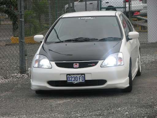

sicuramente i colli non sono PRB o PRC e la scatola filtro non è paragagonabile con quella della EP3/DC5

oh...io non ci sto + a capire un ca**o.... ma che cacchio di motore è...non è quello della dc5 ne quello della ep3 jdm... da dove salta fuori....assomiglia vagamente a quello della fd2

Come che motore è???? E' un K20 in un'altra declinazione.....

è un K20A con scarico e aspirazione diversi

Chi mi sa dire, CON ASSOLUTA CERTEZZA, se questo motore è istallato su di un Integra o su di una Civic ?
Grazie ;-)
Re: Per uno swap "Fantastico" ?
Messaggio da denwis86 » venerdì 17 settembre 2010, 14:33
imho integra vedendo il lamierato e la sua forma in relazione al gruppo ottico DC5 ;)

Messaggio da Daniel M » venerdì 17 settembre 2010, 15:01
Quoto ITR.
Lo si riconosce anche dalla pompa SS che è a cinghia e non eletrica.

guardando il taglio del fianchetto, direi anch'io DC5 :good

i duomi della EP3 sono lisci, quella è una Integra ..
