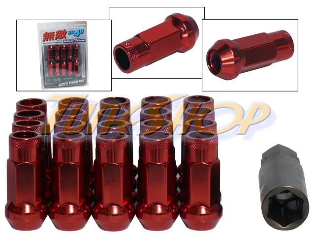

Re: Consigli per gli acquisti ITR.
Ok, mmm capito. Ma adesso:SEDE CONICA --> DADO CONICO
SEDE SFERICA --> DADO SFERICO
Non INVERTIRE![]()
1) come faccio a capire quale di questi due ho su sulla mia ITR ? (Smonto e rimonto e guardo un il mio dado).
quindi lo vedo ad occhio se è conico o sferico. !
2) a quanti NM van tirati i dadi ed in che sequenza ? (ho l'attrezzo apposta tranqui..)
3)quale dei Muteki va bene acquistare , e per acquistare se conico o sferico e non c'è scritto mi guardo la foto ?
QUESTI SONO CONICI QUINDI - ACURA INTEGRA TYPE R
ED ANCHE QUESTI SON CONICI -ACURA INTEGRA TYPE R
Deciso:
O QUESTI
O QUESTI
O QUESTI
i cerchi stock hanno sede sferica, tutti i cerchi aftermarket hanno sede conica
vanno tirati a 10 kg
in ordine come l'immagine allegata
io prenderei i lunghi aperti neri o rossi
