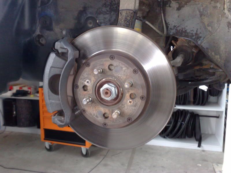

@ denwise: i tui dischi sono flottanti oppure sono dischi scomponibili ma fissati in maniera rigida ?
Le boccole dei dischi che ho fatto fare io sono in acciaio. Solo la campana è in ergal. Solitamente gli intagli si usano nei semiflottanti, ma è vero che a volte vengno usati anche nei flottanti. Creadno un intaglio su una campana ricavata dal pieno, se non viene fatto bene, si rischia di creare dei punti di rottura. Essendo un disco completamente flottante oltretutto di spessore maggiorato, si è deciso di non creare degli intagli sulla campana.

Mi vergogno un pò a dirlo, ma non so se siano flottanti, questo lavoro non l'ho fatto io ma il precedente proprietario, vedrò di appurarlo sabato al tagliando, devo provare a vedere se la pista si muove leggermente nella direzione delle viti di fissaggio da quanto ho capito

Re: [DC2] Dischi flottanti
penso siano solo scomponibili cmqMUGENPOWER ha scritto:yess...se muove un pò sono flottanti, altrimenti se è fissa sono solo scomponibili.
dalla foto sembra che siano solo scomponibili, in quanto le viti di fissaggio sono sul piano dove appoggia il cerchio, e quindi non hanno spazio per muoversi.
