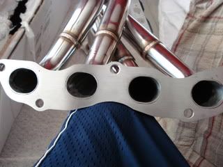

eTiLiKo
- Messaggi: 5156
Re: Elaborazione Civic EP3 del maggio 2005 con 64000km
Ma sti amici lo fanno "a gratis"?
Cmq,giusto perchè mi stai cacciando pazzo e come al solito ti fai lo splendido,una ricerca di 5 minuti mi permette di mostrare al forum cosa intendo per pessima qualità degli OBX
Vorrei sottolineare che gli obrobri più grossi li ho visti proprio all'altro capo dei collettori,questo è il meno!
E' un po piccola,ma osservate.E questi son quelli venuti meglio!
--- www.autech.it ---
- Looka
- Admin
- Messaggi: 11055
- Località: PV-VB-NO
mammamia che obrobrio!!!
GIMME A HELL, GIMME A YEAH!

etiliko non ti voglio cacciare pazzo , ma credimi 6 stato sfortunato tu!
I miei non sono fatti così male sopratutto nella zona della flangia in fondo dove c'è il megafono, ma nemmeno tutti gli altri che ho visto compresi i japspeed, altra replica dei dc ecc....
Non sò che partita di Obx ti sia capitata...mi dispiace
