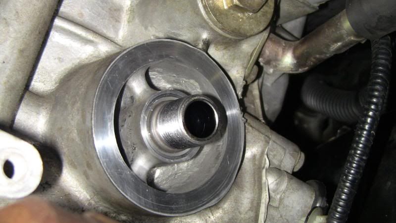

adesso monto oil cooler e ho spostato i sensori nella piastra. prima usavo la sandwich con ottimi risulati :good
facile e semplice.
quando ho preso la piastra per il oil cooler non aveva dei fori per sensori, quindi ho preso subito un bullone da usare nella coppa per la temp e un tubo da usare per la pressione.
con il sensore in coppa non sono stato per niente contento visto che mi seganava valori quasi flat e molto lenti. (con la sandwich il sensore e nel flusso continuo, i valori sono dinamici e vedi subito le variazioni. cosa perche serve lo strumento)
puoi ho testato con vari sensori e termometri digitali, giusto per fare l'ingegnere :azz
...alla fine ho forato la piastra del oil cooler e ho montato li i sensori, rinunciando cosi al tubo e al bullone.
comunque sono tanti che usano questo metodo (sensore nella coppa)
se vuoi usare questo ti consiglio di prendere una sonda piu lunga. sul bullone puoi usare un attacco presa automotive, cosi quando devi cambiare olio e piu facile.
se vai di piastra e ancora piu semplice. puoi collegare entrambi sensori li e basta. avrai i valori molto piu dinamici, specialmente per la pressione.
io prima ho usato questa sandwich:

Retroid visto che ormai sono a romperti le palle con le domande, mi puoi spiegare perché avevi forato la sandwich su un lato per mettere il sensore della temperatura? Per posizionarlo meglio nel flusso di olio?

si hai ragione. ho forato la piastra per mettere il sensore nel flusso di olio (lato uscita radiatore).
ho scelto i componenti del oil cooler cercando di avere meno perdite di pressione possibili. ho usato un radiatore Setrab da 19 e una piastra Mocal hi-flow termostatica, visto che ho eliminato il "cooler" oem. questa piastra e piu grande e ha un design del housing termostato ridesignato.
la piastra non aveva fori per strumenti, quindi ho dovuto forare per poter montare il sensore.
un altra cosa che ho misurato (macchina ferma e in marcia) e il calore dei colli che puo far aprire il termostato della piastra prima che l'olio arriva in temperatura ottimale.
visto questo, ho fatto qualche protezione di metallo ma senza chi sa che risultati. ..
alla fine ho coperto il lato termostatico della piastra con un silicone resistente alla alta temp e tutto va ok.

Quindi lasciando tutto originale ma mettendo solo la sandwich posso usare uno dei due fori indistintamente per il termometro?
Da come circola l'olio in un filtro mi sembra proprio di si

certo! cosi avrai il sensore al entrata nel filtro.
(olio coppa - pompa olio - filtro in - filtro out - motore)
nel blocco motore viene cosi,
