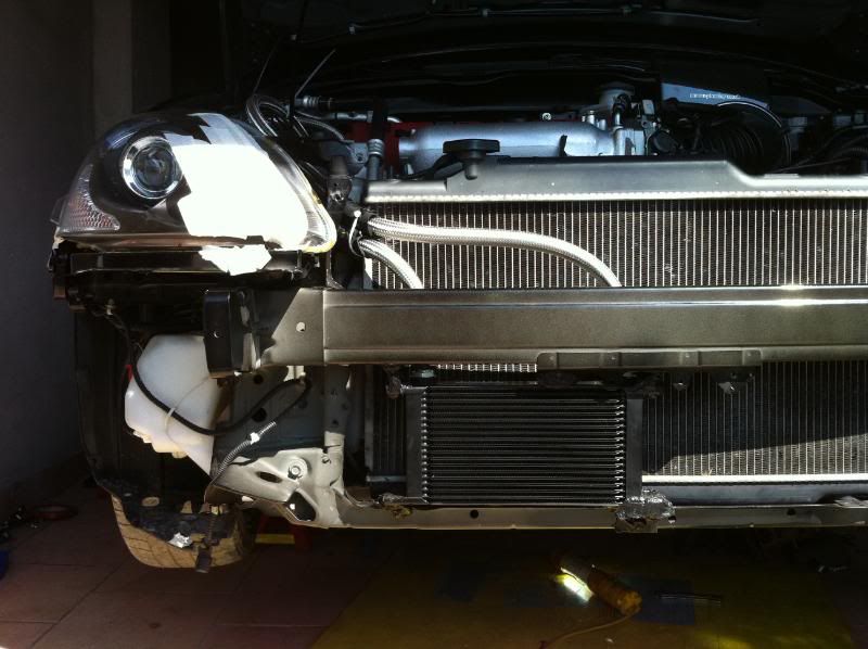

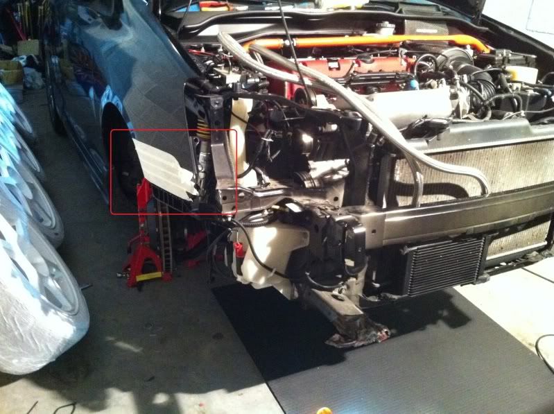

retroid
Messaggi: 796
Località: Kiev
Re: [ep3] aria fresca al K20
Messaggio da retroid » domenica 15 gennaio 2012, 18:14
se lo smonti da solo ti consiglio di usare un nastro per la protezione dei parafanghi e fari:
