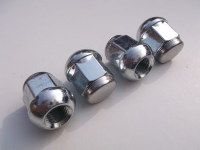

Allora per la questione bulloni se notate la Honda sui suoi cerchi originali usa dei bulloni di forma arrotondata mentre per qualsiasi altro cerchio non originale ma di un'altra marca la sede dei bulloni è conica e non arrotondata... Quindi come si può capire dei bulloni con testa arrotondata non possono essere adoperati su cerchi che hanno una sede conica...
Nella pratica, questi sono gli originali
https://i.ebayimg.com/00/s/MjkyWDM5MA== ... oR/$_1.JPG
E questi gli Aftermarket
https://i.ebayimg.com/images/i/25253337 ... -l1000.jpg
Discorso dimensioni pneumatico la cosa non mi ha interessato più di tanto perché questi sono cerchi che uso per l'inverno, mantengo gli originali x l'estate, quindi una misura un po' più piccola non guasta in caso di neve x questo ho preso un canale 8 con misura 225.
PS: la misera misura stock è 235, che poi misera nn è xké l'auto è studiata con quelle dimensioni di pneumatico.
Saluti
Saluti

Per quanto riguarda i dadi io sono anni che uso gli stock,quindi sferici,su cerchi aftermarket,quindi conici,senza nessun problema...a quanto so è il contrario che potrebbe dare "problemi"...
