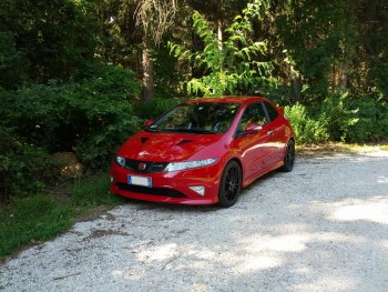

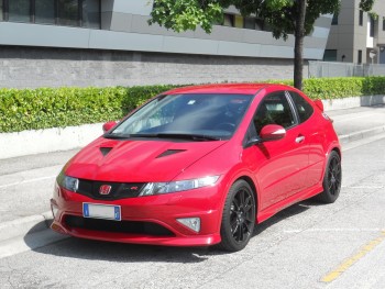

per capirci ti posto la mia canale 8 et40
Immagine Immagine

Akula ha scritto:per capirci ti posto la mia canale 8 et40
Immagine Immagine
in effetti sembra OK...
bello il cofano così...Mugen?
ma curiosità: ma non entra acqua dalle due feritoie sopra? bagnandoti tutto il motore e le altre cose lì sotto...?! quanto costa?
Akula
Messaggi: 934
Iscritto il: sabato 18 agosto 2007, 22:11
Località: Bolzano
Re: FN2 misure stock cerchi...ET...
Messaggio da Akula » mercoledì 22 ottobre 2014, 19:36
si è quello mugen, costicchia, molto leggero, la qualita' è perfetta, devi solo verniciarlo ed è pronto per l'installazione, lo pagai 1100 euro (era pure scontato in quel periodo....) spedito dal giappone via aerea. Per l'acqua, se stai fermo entra, mentri viaggi poco.
(Mugen insieme al cofano ti da anche due paratie in plastica chiuse, che volendo puoi montare al posto delle retine aperte)
