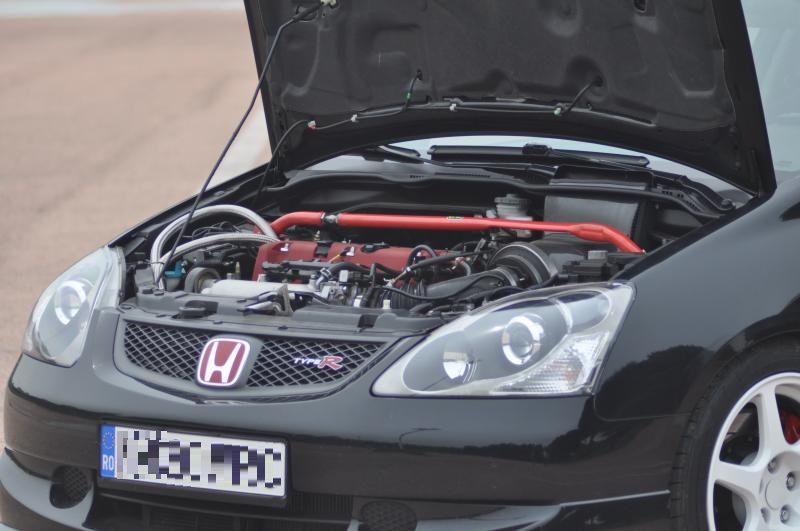

retroid
- Messaggi: 796
- Iscritto il: domenica 12 ottobre 2008, 0:29
- Località: Kiev
Re: EP3: scelta collettori scarico
in pocche parole la k100 e soltanto un modulo per poter caricare la mappa (fatta con kpro) nel ECU.
almeno che non hai una mappa fatta full in open loop (eliminazione sonda primary) lavora normalmente in closed loop e in certe condizioni passa in open (press. MAP, giri , etc etc)
per la Tegiwa e un lavoro che si fa da 0 perche niente che viene con il kit non si puo usare, a parte la paratia.
la parte piu difficile e centrare lo scoop (che va accorciato anche quello) fra i tergi. puoi, di la si parte con la posizione del airbox, si fanno i supporti e alla fine si cerca un tubo gisto come diametro e angolo per il CF.
le vaschette si spostano anche quelle e bisogna fare i supporti anche li.
io ho fatto cosi, puoi sicuramente ci sono vari approcci in base alle idee diverse.
