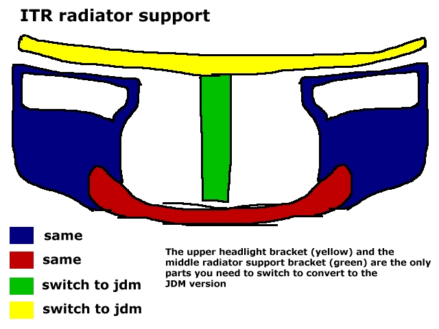

lo danno per la usdm, ma penso che valga anche per la eudm

e che è una maschera di un lottatore di wrestling ??Ceck ha scritto:lo danno per la usdm, ma penso che valga anche per la eudm

Mumble mumble... non sono del tutto sicuro che lo schema wrestler sia giusto...
Io avevo preso su ebay un frontale jdm intero segato in inghilterra. Poco piu di 900 € spedito. Il grosso derl lavoroè saldatura del front e carrozzeria.
In definitiva ti serve cofano, fianchetti, fari, maschetina,paraurti e lip, nonche front frame e kit di conversione per il cavo di apertura cofano.
I fari prendili regolabili altrimenti ti ritrovi con troppa luce lato guida e da fastidio alle auto che ti vengono incontro.
Per altro chiedimi pure

in cosa consiste la modifca della serratura del cofano?

Consiste nel mettere un filo più lungo.

ma il gancio nostro non fitta sulla traversa loro?

penso di si,ma serve il filo più lungo per farlo arrivare a sinistra...

Il gancio fitta, ma o modifichi tu il cavo home made, oppure vendono in cavo con il gancio gia pronti per la conversione.Sgarboman ha scritto:Consiste nel mettere un filo più lungo.
Oppure ti ingegni una " prolunga" in ferro direttamentre sul gancio da utilizzare esternamente.
