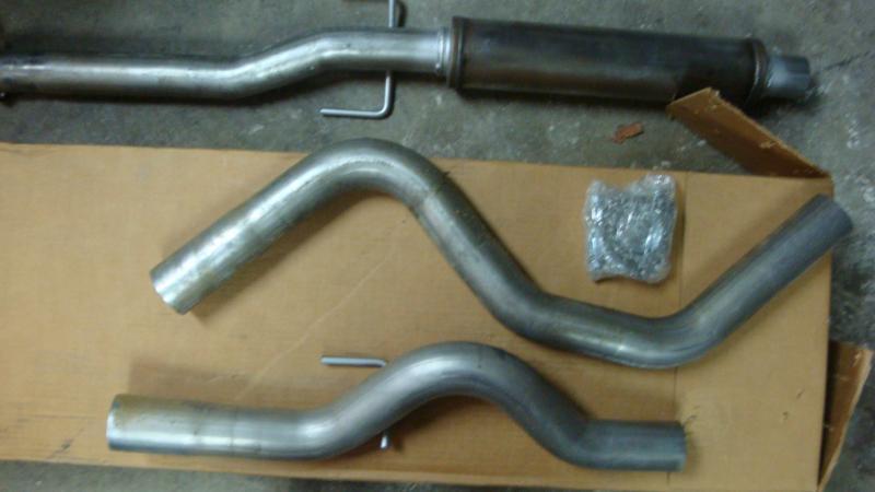

queste sono le foto del mio:
la strozzatura come si può vedere è minima, e aiuta a non perdere contropressione ai bassi...
http://farm4.static.flickr.com/3163/303 ... 9f7d_z.jpg
qualità della madddonna
Sgarboman ha scritto:
DBR 2 ha scritto:Quel brusco restringimento comporta delle non trascurabili perdite di carico.
Il centrale Spoon dal lato del cat è flangiato da 2.5" (63mm) o o da 2.38" (60mm)?
Ne avrei trovato uno usato...potrei prendere il centrale Spoon e lasciare il mio terminale (è quello nella foto). Successivamente riflangio lo spoon e il mio silenziatore in modo da non avere strozzature
http://img121.imageshack.us/img121/7607/snc00794mod.jpg
Se la Spoon lo fa così un motivo ci sarà. Credo. E comunque e lo scarico con la portata più alta in assoluto. Se non sbaglio.
quella strozzatura fa comodo per il discorso di nono svuotare in basso ed (comoda per fittare il terminale spoon n1 anche sul centrale stock itr)

A me interessa il diametro interno della flangia lato kat perchè dovrei collegare il centrale spoon allo skat venduto da Tegiwa.

DBR 2 ha scritto:A me interessa il diametro interno della flangia lato kat perchè dovrei collegare il centrale spoon allo skat venduto da Tegiwa.
te l'ho scritto sopra... 57mm interni
DBR 2
Messaggi: 237
Iscritto il: lunedì 16 maggio 2005, 10:41
Località: Francavilla di Sicilia (Me)
Re: [DC2] Quale catback?
Messaggio da DBR 2 » sabato 5 marzo 2011, 16:38
Più tardi misuro lo scat. Mi pare fosse da 60mm interni e 63 esterni.
DBR 2
Messaggi: 237
Messaggio da DBR 2 » sabato 5 marzo 2011, 18:41
Skat misurato: 60mm interni. Quindi il centrale Spoon non si raccorda perfettamente...
