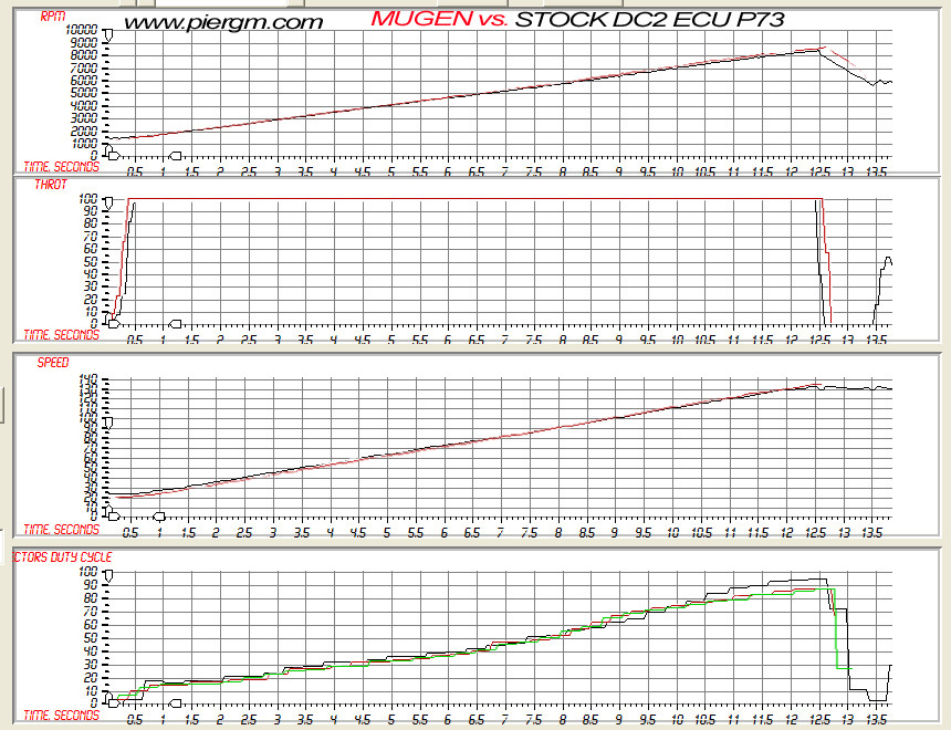

Pier dicevo così perchè a culo mi è parsa migliorare molto tenendola su qualche giorno.
A me pare sempre uguale...
Una domanda tecnica: ma pur non avendo retroazione della lambda aggiusta lo short e long trim?
Non vedo come potrebbe...in ogni caso sarebbero piccole correzioni relative alla quantita' di benzina, ma di certo non agli anticipi...
Pier non sono d'accordo quando dici che va un "pelino" di più.
Non ti fidare delle prime sensazioni a culo perchè col VTEC in quella maniera sembra andare meno di quello che va in effetti.
Spinge di più a tutti i regimi ed in tutte le rullate hanno riscontrato almeno +6 cv
Io guardo il cronometro...qualcosina in piu' va', mi pare di averlo detto. Saranno 3-4-5 cv ? Non so...
Io la itr la uso tutti i giorni in città ed ho riscontrato solo un leggero aumento di consumo ad essere sincero e sono convinto che in viaggio a lungo consumi uguale se non meno.
Meno dubito...io so che di solito sono sui 10.5 km/l di media, con qualche tirata, nei 240 km che ho fatto con questa centralina il computerino mi segna 9.2 km/l...
Sarò matto ma è talmente godibile e cattiva l'itr con questa ecu che non mi sogno neppure di rimontare la stock con la quale si prende il caffè in attesa del VTEC. Se la provi qualche giorno, magari su un bel percorso guidato, vedrai non torni indietro
Ma sono d'accordissimo su questo, solo che mi scoccia che sia sempre grassa, anche quando vado piano.
Comunque, vado a provare un'altra terza (sempre nello stesso tratto di strada), che e' ancora calda (anche se fa un po' piu' fresco di domenica pomeriggio)...
Cosa cambia ? La linea verde e' il rilevamento appena fatto, dopo oltre 200 km. di "apprendimento"
:sosp

vedo che comincia a smagrire dai 7000/7500rpm,credevo smagrisse solo dopo la potenza massima.
Sarà che originale è VERAMENTE grassa.

victorpapa
Messaggi: 2594
Messaggio da victorpapa » mercoledì 5 aprile 2006, 14:12
Pier grazie per l'ulteriore prova :amore
Scusa ma mi pare che la linea sia almeno è parzialmente diversa.....mo se meglio o peggio non ci arrivo :imba
Puoi spiegarmi cosa ci vedi tu?
Ma sto apprendimento insomma esiste o no? :imba
A me sembra sia efficace quando faccio la procedura di reset
PierGSi
