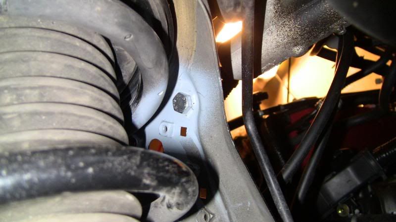

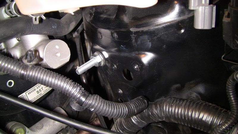

la mia e una fabbricazione propria. non ho dovuto saldare niente perche ho trovato in giro una cosa simile in una presa. diversi fasi di montaggio:
per bloccarlo bene ho usato questi fori:
questo per evitare la flessione della lamiera dei serbatoi freno/frizione. senza questo tutto il lavoro e uguale a 0!
