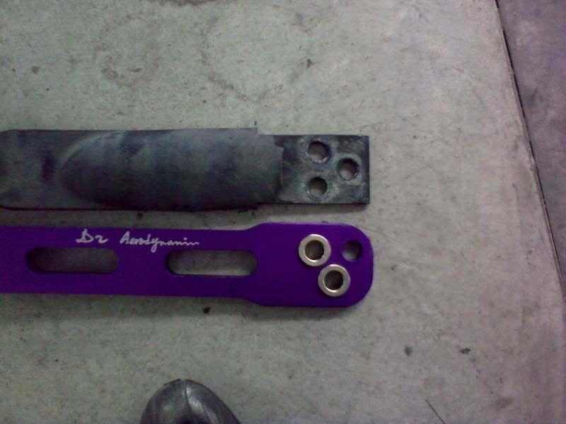

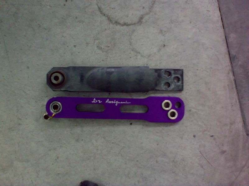

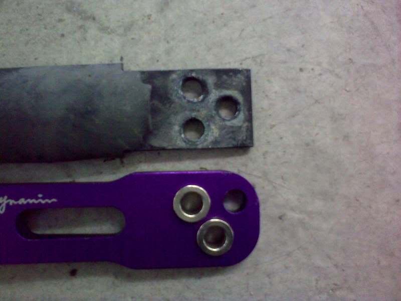

rettifico il precedente post: il problema non è risolvibile... :(
i buchi dei braccetti stock sono diversi da quelli D2
posto alcune foto:
è possibile che ci sia tutta questa differenza?

"Redneck" aveva montato quei braccetti.
Provo a contattarlo.
PS.
Sei sicuro che non ti abbiano venduto un modello per un altro?
Re: [EP3] problema con D2 Lower Rear Control Arms
Messaggio da Filo83 » martedì 24 febbraio 2009, 18:41
questi sono quelli ep3....
ti hanno venduto quelli per un altro modello :teach

la foto che avevano è quella che hai postato tu e comunque sulla scatola c'è scritto per EP3 Type R/DC5
comunque penso anch'io che si siano sbagliati
EP3 CARBON - Addio...........

Messaggio da Libanese » martedì 24 febbraio 2009, 18:48
infatti penso anch'io che siano per la SI
sono stronzi loro che sbagliano con le foto... :rant
quelli che ho preso io sono questi: http://cgi.ebay.it/D2-lower-control-arm ... 240%3A1318
e dalla foto e dalla descrizione sono quelli giusti :teach
